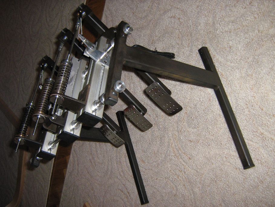

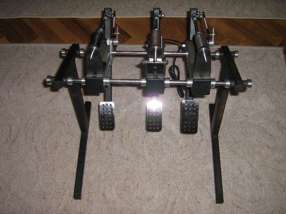

Kozben beleszereltem a loadcellt. De a szélso pedálok nincsenek felcserélve, a drótokat nemakartam benne oszekócolni, mert anyira milire ki van számítva hogy pont a helyére paszonak benne. Szóval a pedálok maradtak, csak a rugókat cseréltem fel a piros tubusban. Így a driverben ha gázolok akkor kuplungot mutat, és a kuplungra meg gázt, de az mit sem számít, az csak SW dolog, a gameba a tengoket úgy is assign-álni (mellérendelni) kell, azt meg minden normális SW-be úgy csinálod ahogy akarod, akár a fékkel gázolhatsz is <#smile>
Az egész csak hely és némi tervezés/munka kérdése. Normál változatban csak leteszed a pedál szettet, rogzíted és kész. Megfordítva meg kell neki építeni rogzíto álványt, de ha cockpit van és a hely is engedi akkor nem gond <#smile>

Hát az pont az <#smile>, rozsdamentes. De azt úgy csináltattam méretre, miliméterre, hogy pont a pedálra paszoljon. Azt nemtom menyi kell, meg mire, de ilyen darabkákot lehetséges csináltatni.

Pedált csak odaraktam, elõrõl van kitámasztva, hogy fixen legyen. Tervezem, hogy megfordítom a pedálokat, addig asszem marad így.
Kérnék visszajelzést azoktól akik megfordították a g25 pedálokat, hogy jobb lett-e úgy. Köszönöm.

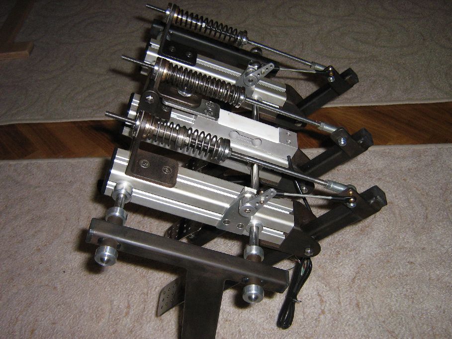

Van sokkal kissebb, linkeltem már régebben de itt van mégegyszer! Ez van az Andy féle loadcelles pedálmodban.Nem néztem útána,nem biztos hogy nincs ólcsóbb!

ha nem mozog a load cella akkor hogyan érzékel jelet?Azt hittem hogy azért van kikönnyitve a közepe hogy hajlitásra van igénybevéve a hasáb és az alsó felsö felület közti feszültségkülönbségböl jön létre az elektromos jel.Természetesen nagyon kis méretû hajlásra gondolok, ami nem jár alakváltozással.
Csak azért kérdezem, hogy mennyire speciális ez a loadcella,mert nekem egy joystikhoz kellene az X és Y tengely helyére, de jóval kisebb formában
