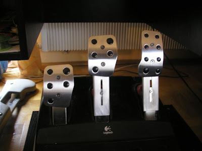

Hát pont hogy nem reális, volt már 10 különbözõ tipusú saját kocsim és most 5 cégest használhatok de ilyen rövid pedálúttal még nem találkoztam, abban a pár mm-be elég nehéz pontosan adagolni a féket! Persze meg lehet szokni, mint amikor egyik autóból át ülsz a másikba! Ha csak azt a darab gumit kiveszed egy próba erejéig érezni fogod a külömbséget!<#vigyor4>
Tika
#8511
kb anyit, de az nem gond, a reális is kb anyi. akinek nemtetszik az meg hoszabít a mozgáson mint BlackAdder1 (#8507) <#smile>
Game Controller: Frex GP Motion cockpit with analog Handbrake + Logitech G25 900° with Shifter and Clutch and LoadCell Brake + TrackIR 4 + Dashboard + Outgauge/Tachometer

Kell a pihe puha felület, hogy legyen mit csapkodni mikor beszarik a kormány, vagy pont a féktávon kalibrálja ujra magát 😊
http://ptracing.net - PTR pedal - The load cell pedal mod for Logitech G25/G27

Azt jól értelmezem, hogy a AP féle load cellának igy max 1-2cm pedálutja van?
#8502
hasonló célból kellene, bár én az egész nyomórudat lecserélném és a féknél a talpad mögé beépíteném ezt:
http://www.elane.net/loadcell/30lb_15kg_load_cell.php
Ezt nyomná a piros dugattyú, dugattyuban pedig lenne gyári rugó+PU. PU-t már találtunk esteteszteljük, és csinálok rajzokat.
Egyenlõre hirdaulikához nincs elektronika..elsõ lépésben ezt találtam ki, igény is lenne rá szerintem, akkor árulgatni is lehetne.
