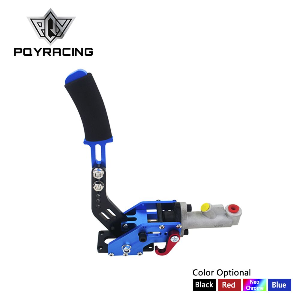

Analógot akartok vagy elég lenne egy gombos is? Lett egy 3D nyomtatóm, és szeretnék tervezni meg gyártani dolgokat vele, ahogy időm adja. Kézifék nekem is kell majd.
Ugyanez lenne a kérdésem nekem is 😊 Régebben volt itt sg-n egy arc, akinek facebook oldala is lett és csinált ilyesmit külön rendelésre, de most nem találom, pedig az iRacing rallycross miatt égető lenne nekem is :/

Milyen kéziféket, vagy kézifék ként használható eszkőzt ajánlotok/ szokás használni?

Sziasztok! Valakinek Fanatec kézifékje van eladó, vagy Fanatec kormányhoz valami kézifék ötlet? Előre is Köszönöm
