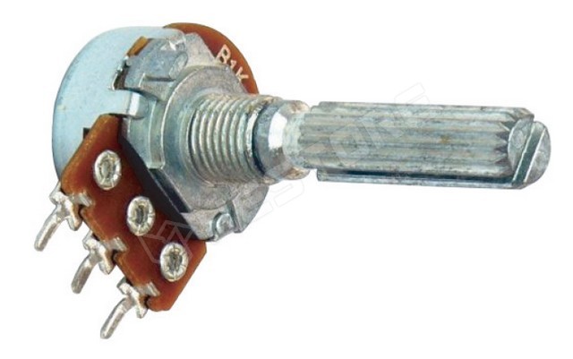

Kész az 1.1-es verzio,
6 analog potméter, 12 bites felbontással,
8 sima gomb,
matrixban 12 gomb + HAT switch
kb 1 hét és kész a v2.0, amiben már a maximumon lesz a bemenetek száma.
8 potméter és 12 sima gomb (matrix-ban 32+hat switch)
illetve párhuzamosan meglesz a loadcell-es verzio ami a v2.0-val egyforma, csak a 8 helyett 7 poti van.

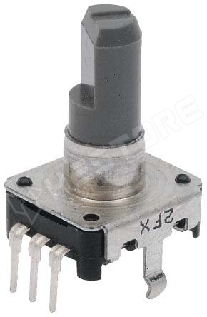

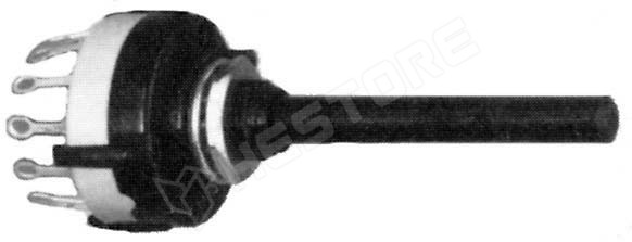

Rendeltem még két impulzus forgó kapcsolót, és 4 db forgókapcsoló kupakot... Összeszámolom és átutalom, ha küldesz az email címemre számlaszámot.
