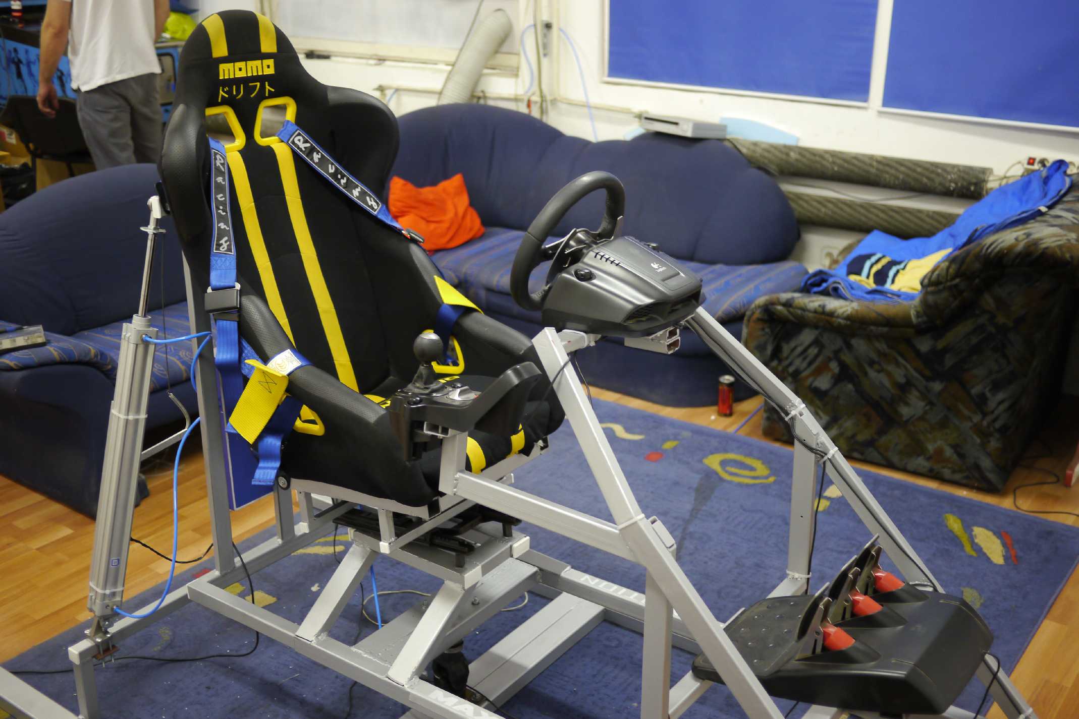

Az a cockpit nagyon szépen van megcsinálva. Kár, hogy esélytelen bármi ilyet bezsúfolni a szobámba.
