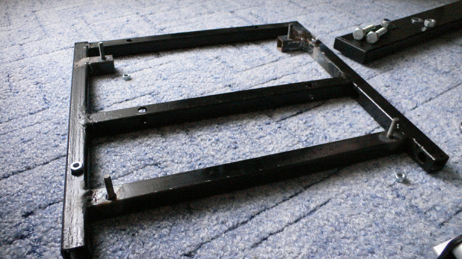

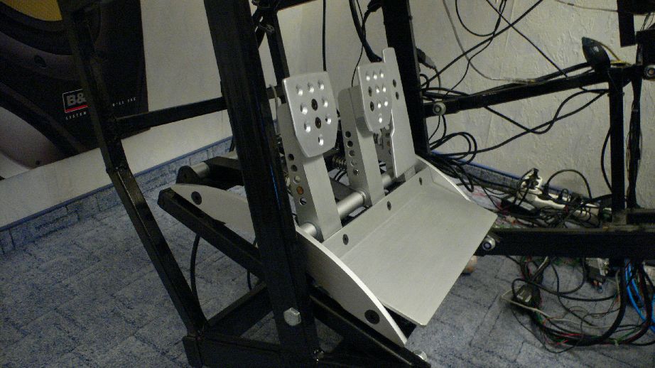

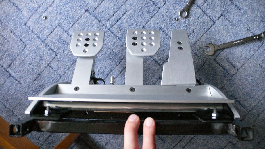

Volt egy
ilyenem eladam egy csókának, azért hogy megépíthessem ezt. A csóka vett egy X-pitet idõvel, majd eladta hogy engem maceráljon és megépítsem neki ezt, ami nemsokára el is fog készülni, már a finishben van.
A csóka az a Zsóti akivel közben összehaverkodtunk, én én vagyok, a szimek meg a képeken 😄
