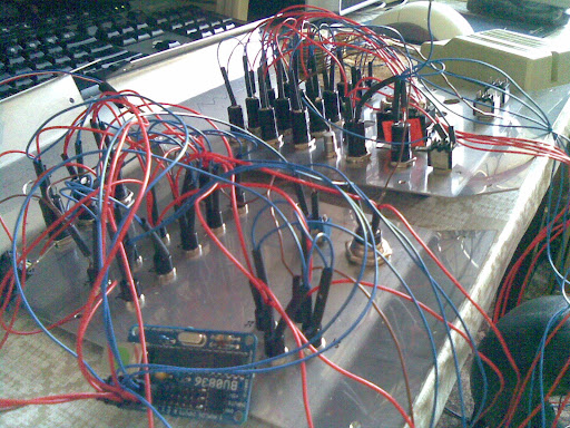

No varjal... az fontos, azert mert en kapcsolokot is akarok oda tenni, amik ki vagy be lesznek kapcsolva, nem sokat, egy parat, a tobbi meg csak nyomo gomb lesz. Akkor be kell raknom a diodakot is, ugye. Es azok lehetnek LEDek is hogy vilagitson mikor megnyomom? Esetleg valamelyik gomboknal LED es a tobinnel meg rendes KY doida?

A diódákkal ne foglalkozzál 😄 Dióda akkor kell ha 3nál több gombot akarsz egyszerre benyomni, (pl ki-be kapcsolót használsz) A mátrixos bekötés miatt picit bonyolultabb a felépítés, hogy vissza ne follyon a jel azért kell dióda.

Lenne egy kerdesem a Leo Bodnar joystick controllerekhez. Ott van a 6x6 (36 gombos) matrix, es mindegyik gombal van bekotve egy dioda, gondolom valami KY 30Nvalami. Az minek oda? Anelkul nemmukodne? Es ha mar ott kell hogy legyenek, akkor lehet LED is? Fog mukodni a gomb es vilagitani a LED?

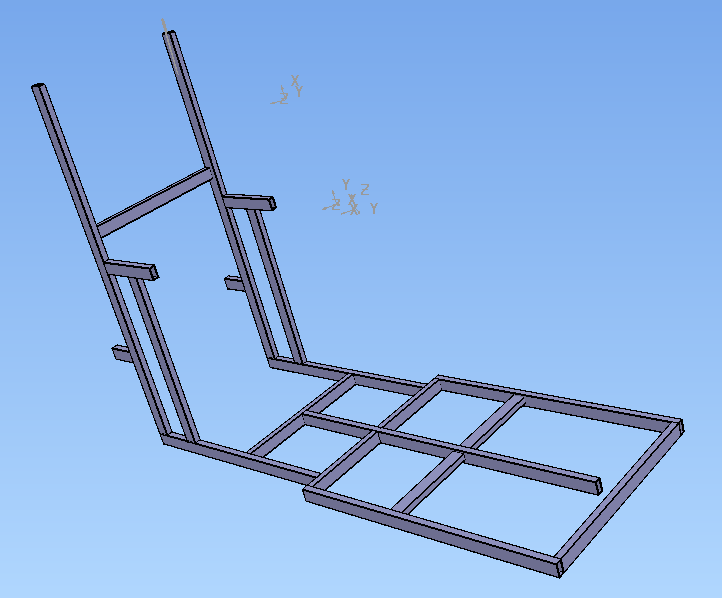

Ezt találtam: 😄
Hozzáférhetõségrõl meg ennyit 😛
Ezt csavard ki a fasza imbuszkulcsoddal
Nem ér fikázni a rajzot 😛
