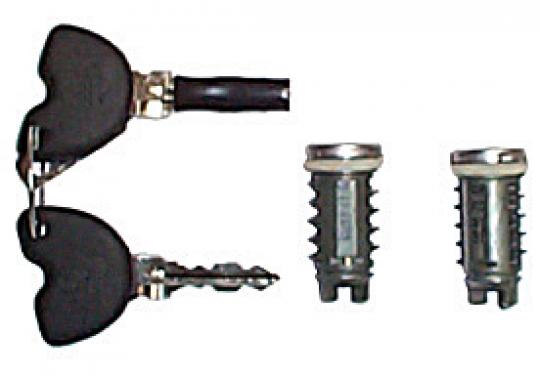

#4171
Azaz! Kössz, remélem ez is kapható mert ezt nem találtam, csak zárbetétet
-Kérek egy sört! -Alkoholmentes jó lesz? -Játékpénz jó lesz?
pszihopata
#4170
egy zárral 2700
két zárral 4200
pszihopata
#4169
vegyél bele újat,nem vészes az ára
Benel

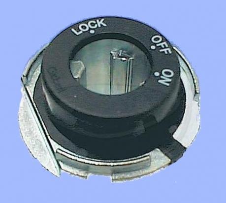

#4168
Aha! az a "spiáter" öntvényes nyitószerkezet az oké, semmi baja.
A zára ki tudtam szedni, ja egy ilyen behajlított csapszegszerût kellett kihúzni egy kis csavarhúzóval, így kijött a zárszerk.
Az a hátsó cucc,ami ami elér a mûanyag gyújtáskapcsolóig az nem jön ki, benne marad a perselybe, de az csak egy darab fém, nem lehet baja.
Tehát akkor a zárszerkezet meg amibe belecsúszik(amire rávan írva az on off meg lock), az a szar úgy ahogy van együttesen.
Benel

pszihopata
#4166
nagyon trükkös szerkezet,a nyitókar egy spiáter öntvény ami a kesztyûtartó mûanyagjába van bepattintva egy rugó húzza vissza
10 emberbõl 9 szétkúrja a zárat v. eltöri a nyitókart mert nem tudják hogyan kell szétszedni
a kesztyûtartóból alulról kell egy tüskét felnyomni közben húzni a kulcsot oldalra feszítve-így jön ki a zár
még nekem is minimum 5 perc pedig szétszedtem már párat
át kell nézni mi a gond,de szerintem már valaki szétkúrta elõtted

#4162
Szevasztok!
nem tud valaki olyan oldalt/képet/fotót ahol/amin vespa et4-nek a zárszerkezetét megtalálom, vagyis arról robbantott ábrát, vagy beszerelt állapotban egy fotót? <#nemtudom>
Az enyém szar, elforog az a cucc ami kilöki nyomásra a kesztyûtartót, pedig csak balra szabadna neki amikor kormányzárra teszem, hogy akkor ne legyen benyomható.Most szétszedtem az elejét és összevissza forog az egész nem csak kulcsra hanem ha magát a gyújtáskapcsoltót forgatom ezt
Csak nemtom hogy ezt még odafogja-e valami hogy ne tudjon körbeforogni, tehát lehet hogy egyszerûen hiányzik egy alkatrész. Maga a zárbetét is elég kaka, de az kapható itthon több helyen.ez
Szal ezért kéne valami fotó hogy hogy van beszerelve és van-e valami tartó még ami esetleg az enyémbõl ki lett kókányolva 😊
