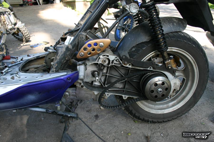

#4435
ezt nem ékszíjnak hívják, amugy tedd vissza jó lessz azmég bele<#finom><#hehe>
#4434
kéne egy kis help. ékszíjcsere lesz a mocin csak nem tudjuk mekkora kell rá.itt egy kép ilyen kell de nem tudjuk a méretét. vmi nem tudna egy kis segítséget adni? de csak biztos adat kellene.elõre is köszi.
