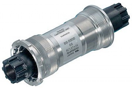

Tengely: monoblokk:
régi stilus:
Downhill!!
gordon 24
#19240
hmm ezt nem értem.....
Ilyen az agy tengely[persze ha nem ipari csapágyas): (kívülrõl befelé: kerék csavar(ez fgja a kereket a vázba), kontra anya, kónusz anya.)
Downhill!!
gordon 24
#19239
Hát ez nem jelent meg:))
Még egyszer:
Középrész:
régi:
Downhill!!
gordon 24
#19238
Nem erre gondolok. Ez amit kiraktál ez a kerék vázba történõ befogása.
Ha kiszeded a kereket és ránézel az agyra akkor fogsz látni egy anyát, az anya alatt pedig egy teljesen kör alakú kónusz anyát. Ezt azért hívják annak, hiszen azon a részén amit nem látsz futnak a golyók. Ezen két bevágás van amit biciklihez való speciális szerszámmal tudsz megfogni. Ha ezt kinyitod akkor tudod kihúzni a kerék agyból a tengelyt. Így férsz hozzá a golyókhoz illetve az agy belsejéhez. Így újra tudod zsírozni az egész belsejét. Azért fontos, hogy csak az egyik oldalát bontsd ki mert így középen marad a tengelyed vissza szerelés után.
A közép rész az az, ami a hajtókart tartja. Ez benne van a vázban a hajtókar mögött.
középrész:
régi fajta:
monoblokk:

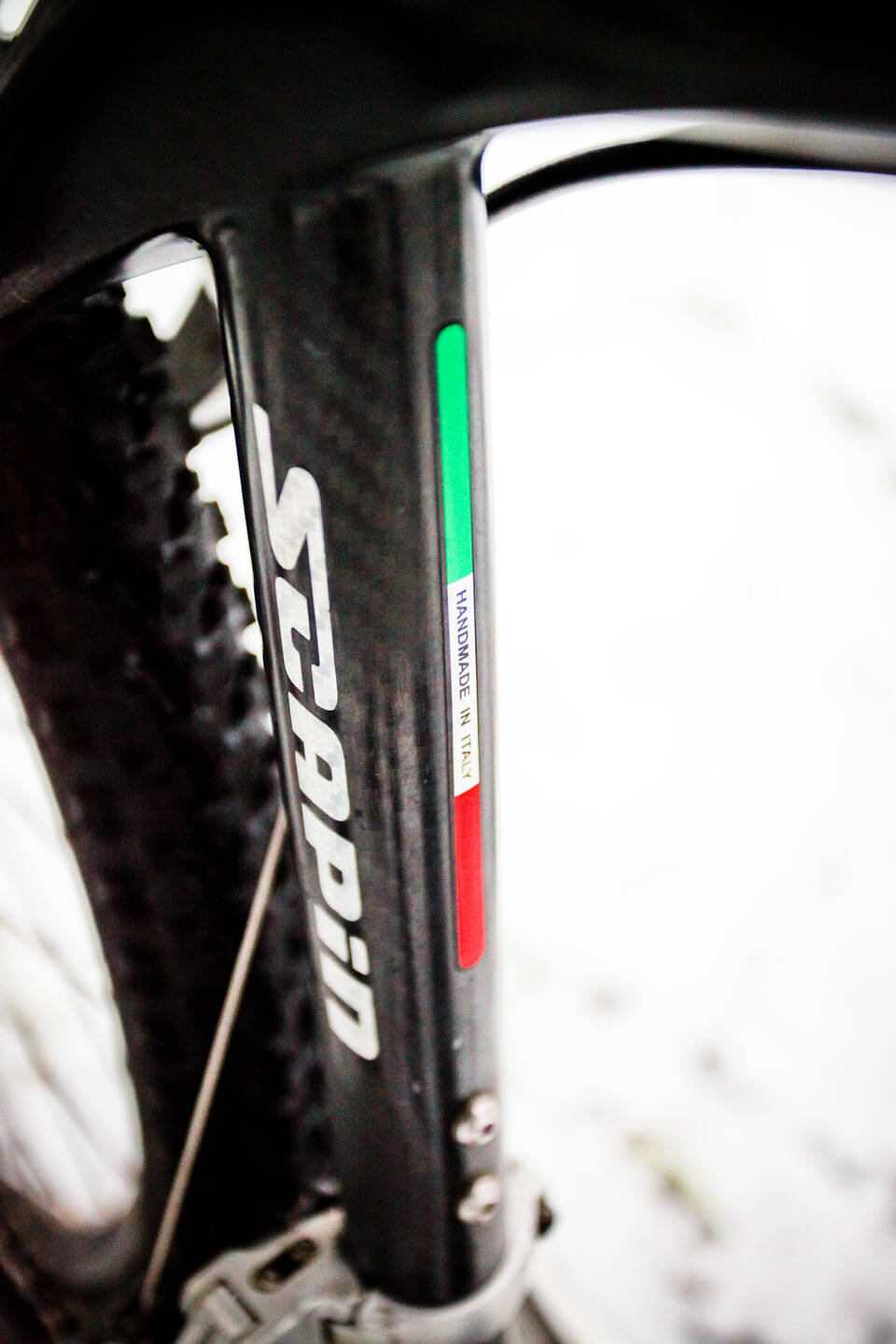

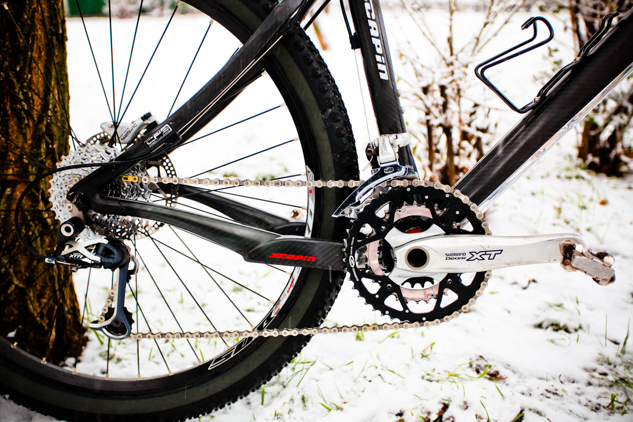

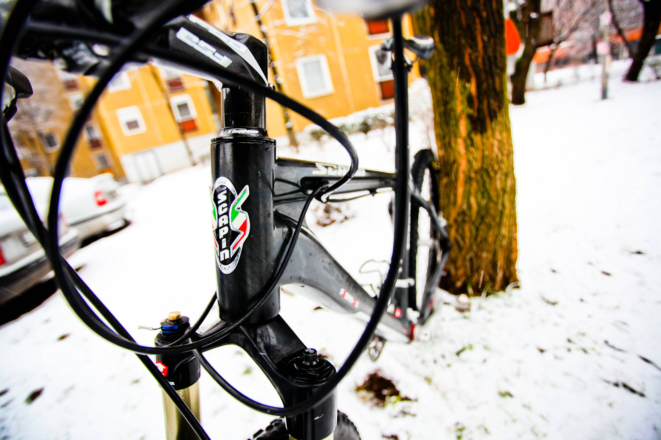

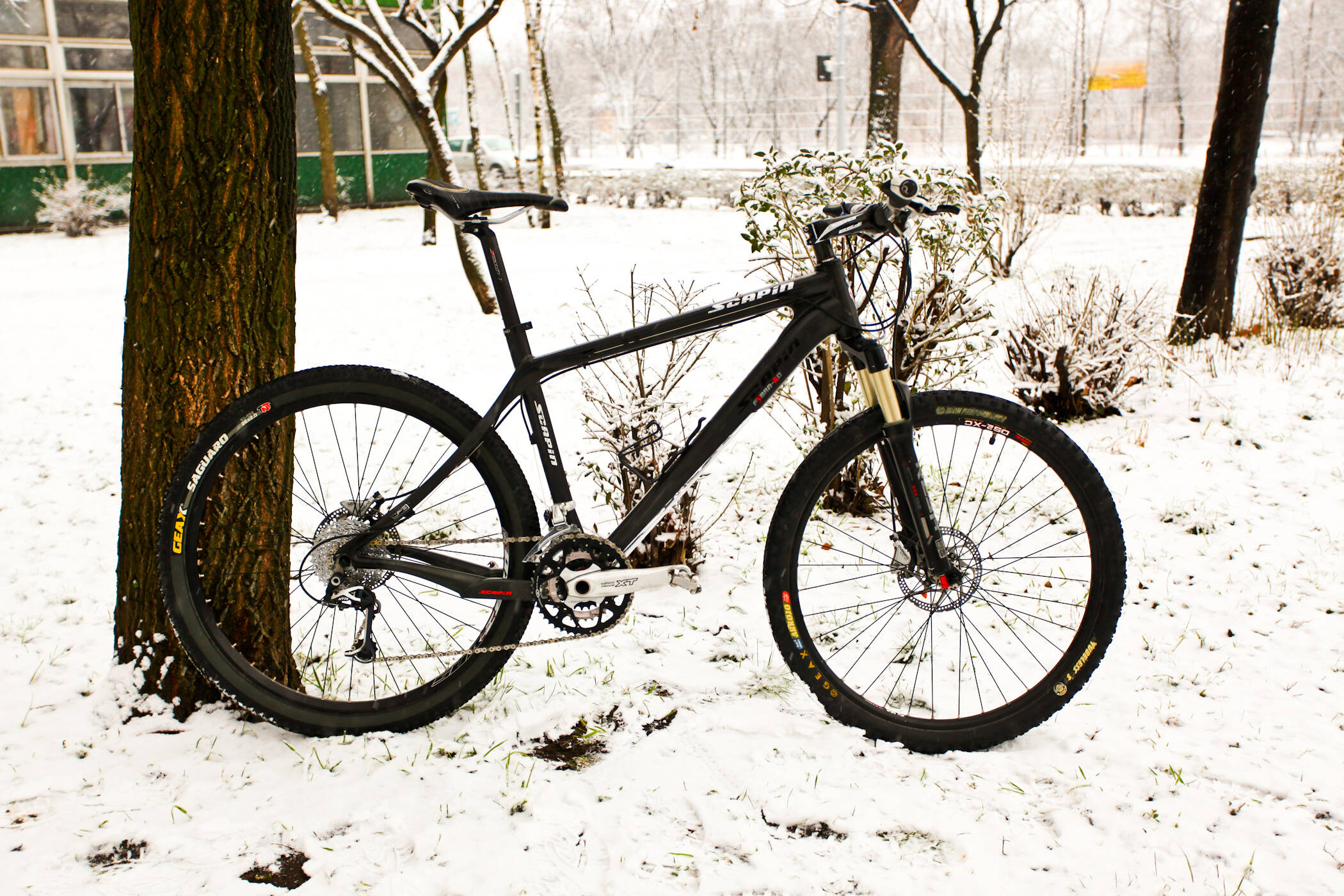

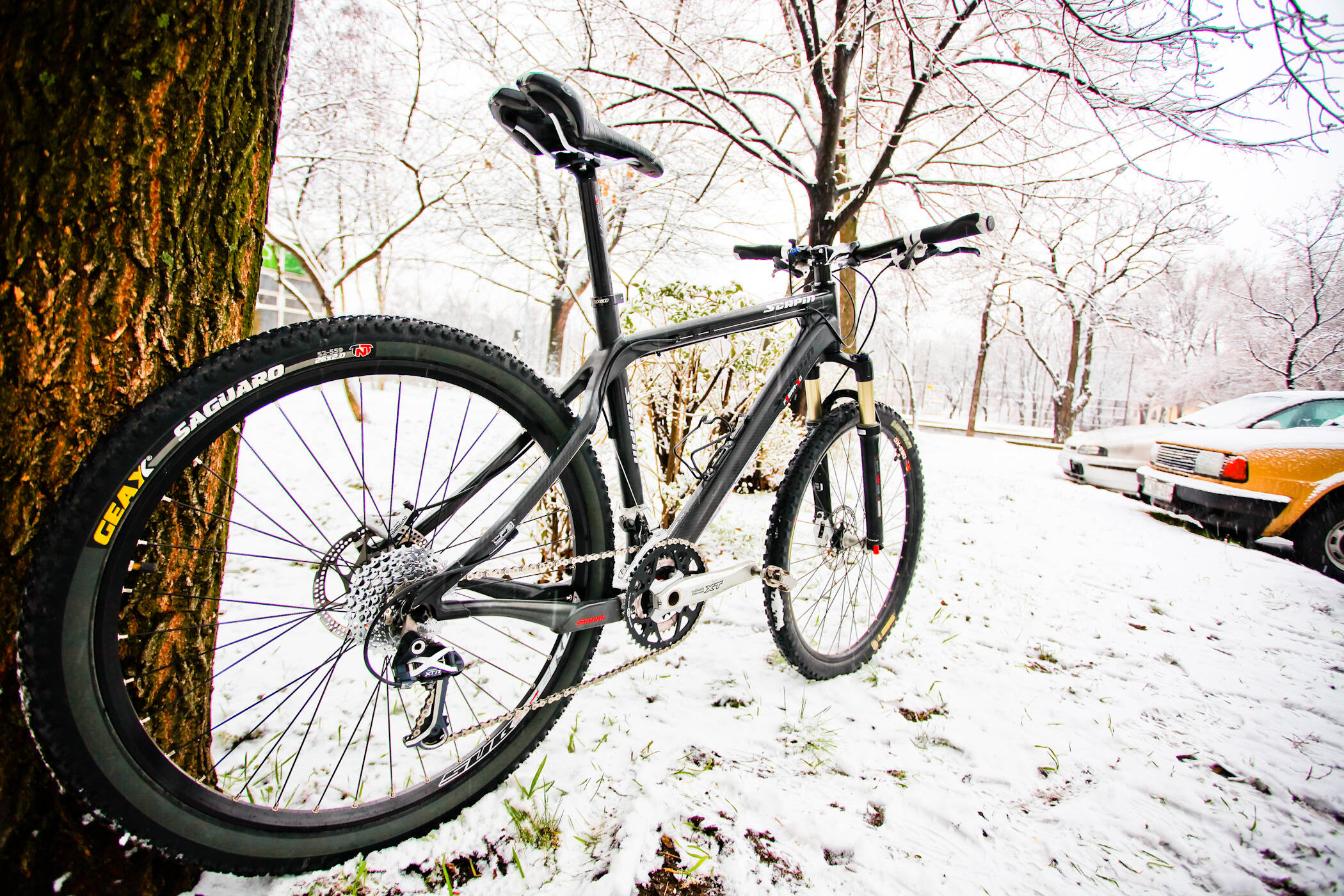

Új vas (karbon<#idiota>) érkezett a családba, és egyúttal megtört a jég, most már nem csak országútim van<#hehe>
