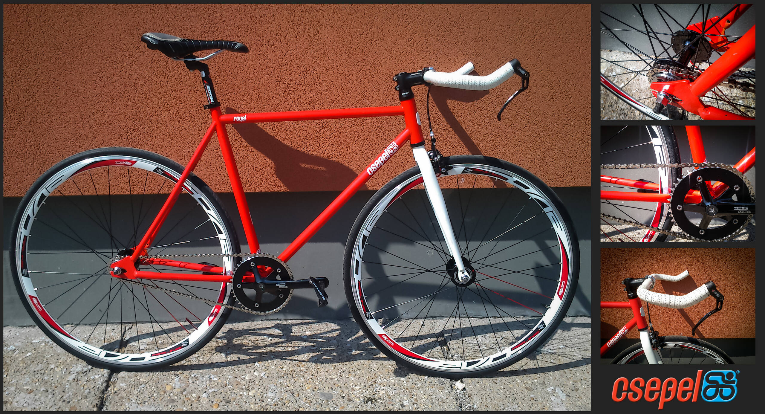

lol, hát pedig tök ugyanilyen volt. mondjuk csak pár mp-re láttam, de piros váz, fehér felirat, ugyan ilyen kormány, fehér bandázs, fehér villa... o.O hiba volt a mátrixban? 😄

ha minden igaz, láttam ma a gépet a hungárián (stadionoknál). jól fest élõben is 😊

nagyon szép ez piros-fehér kombó:)
greg benz
#19795
Csepel Royalom eladóvá vált 😊
