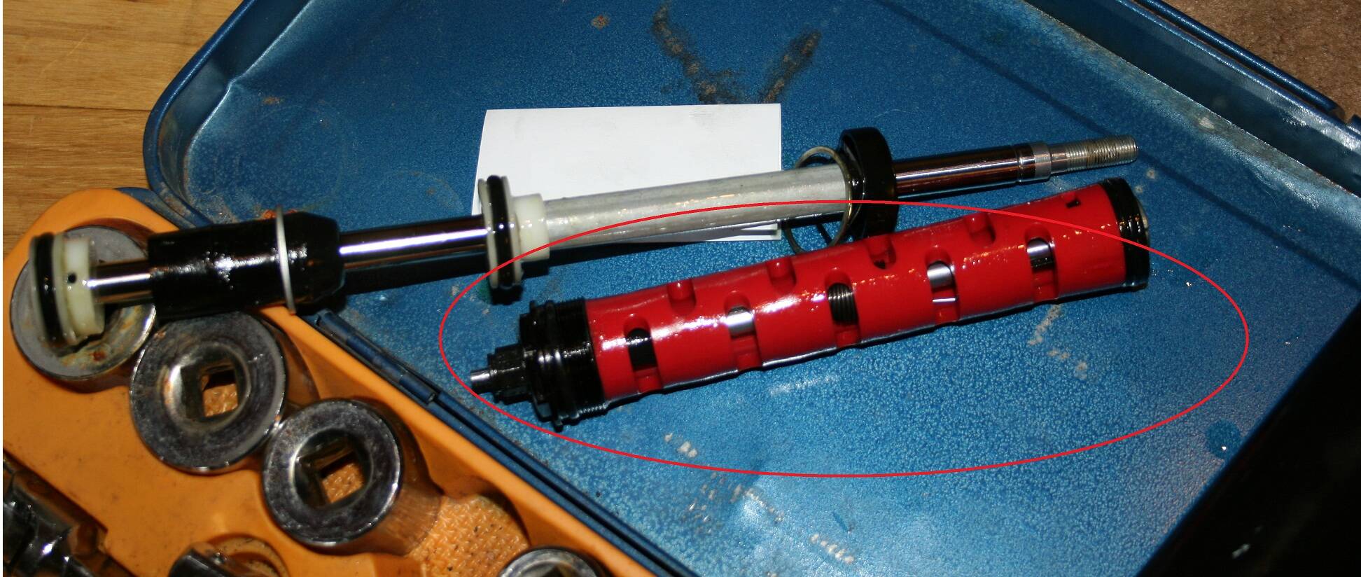

Nem tudjátok véletlenül, hogy a teleszkóp eme csodálatos alkatrészét hogyan lehet szétszedni?
Rock Shox Reba Race telóról van szó egyébként. A lockout tetején rendre olajfolyás jelent meg, így szétszedtem, hogy rendbe tegyem, és valószínûleg pont ennek az alkatrésznek a belsejében kellene körülnéznem, de mivel nem tudom szétszedni nem igazán megy..
#19868

#19863
Vidd el szervízbe. Így ránézésre neten keresztül senki nem fogja megmondani neked, hogy pontosan mibaja. Egy használt villát amúgy sem árt átnézni belülrõl 😊
