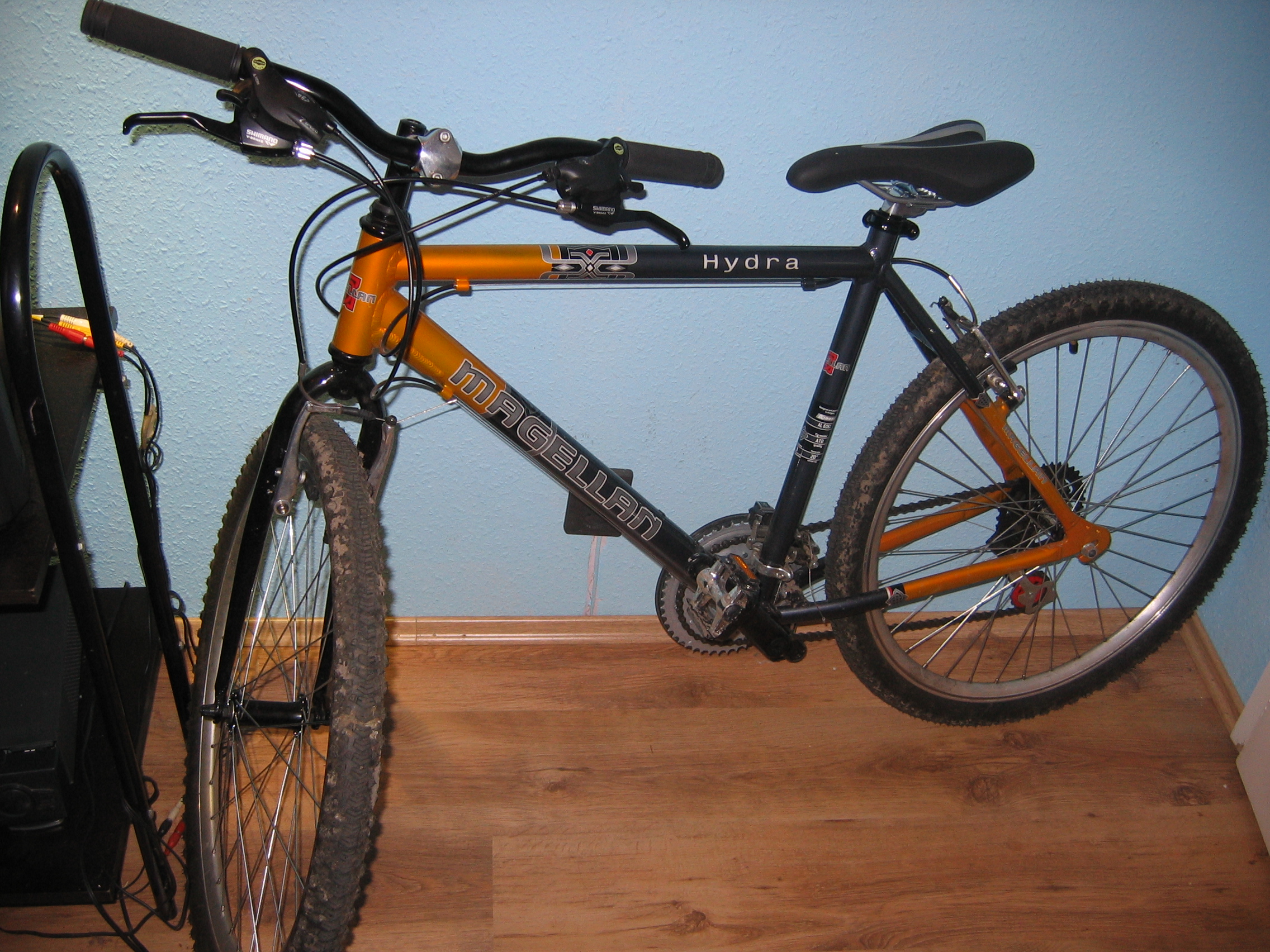

Ez az, de a kormányrész nem látszik túl jól.
Itt találtam egy nagy képet (nem az enyémrõl), de ugyanaz a konstrukció.
\"A pessimist sees the difficulty in every opportunity; an optimist sees the opportunity in every difficulty.\" \\Sir Winston Churchill\\

#4509
De a Hydrából van A-heades.. Milyen?? Keress rá googliba és mutass egy képet ami hasonlit vagy olyan.
Downhill!!

#4507
Egy 2007-es Hydra váz az(most nincs normális képem). Tervbe van véve a csere, de nem hiszem, hogy a telóval egy idõben lesz véve, érdekelt, hogy egy ideig tudom-e benne használni:)
Egyébként Rock s. Torából van 302-es és 318-as is, annyira azért nem ismeretlen:DDD
80és 130mm között állítható a rugózás és majd nemsokára kiderítem, hogy nyilt vagy zárt rendszerû:)Az én igényeim megfelelne, azért nem egy kategória a Dartokkal.

#4504
Hát ez a villa csak a-heades vázba megy bele. Ha tudsz mutass egy képet a vázadról. Mert meg akarom nézni hogy valóban régi-e:D
Mertha régi fajta akkor ez nem kompatibilis vele.. Vázat kell cserélni.
Downhill!!
