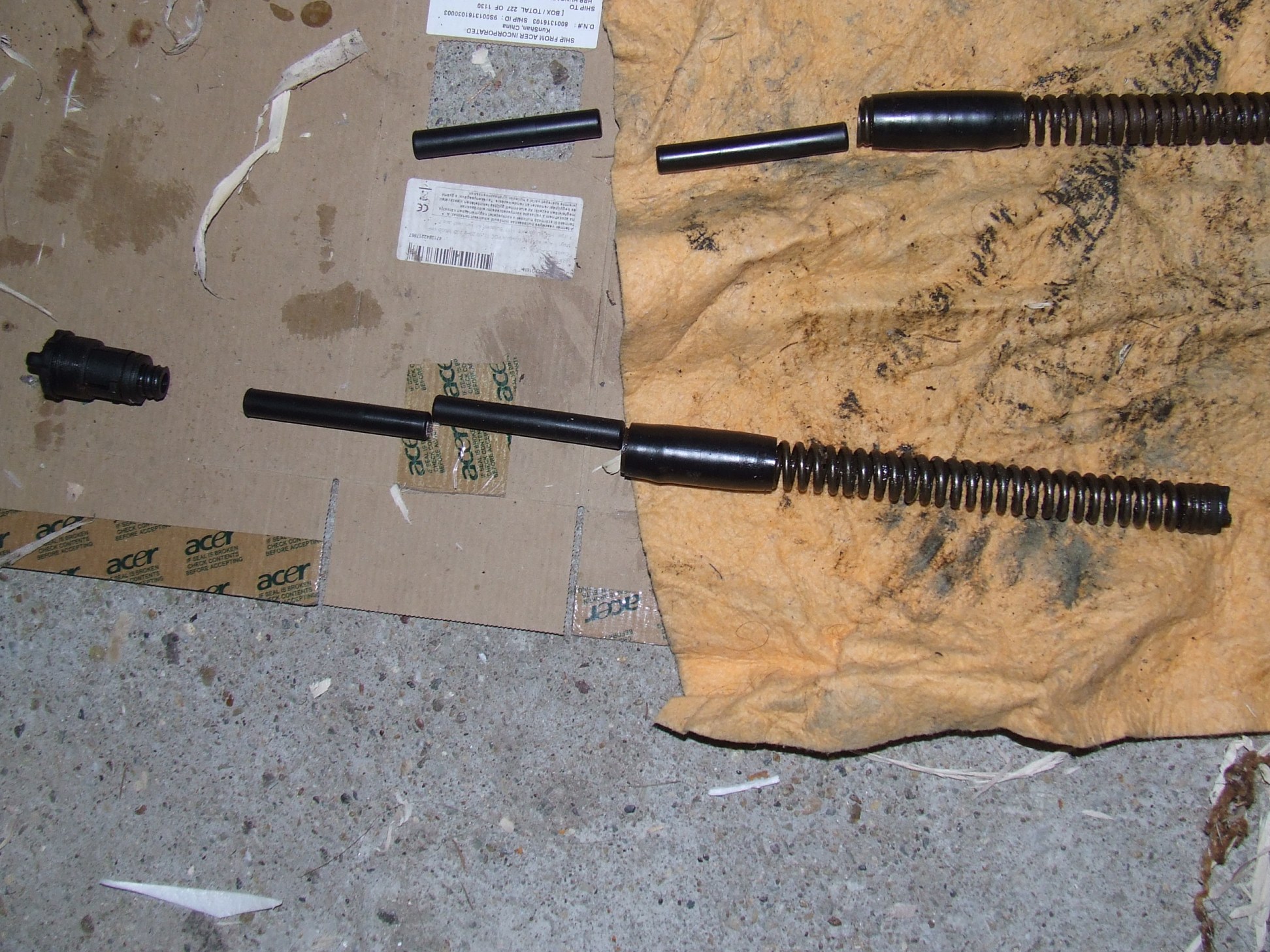

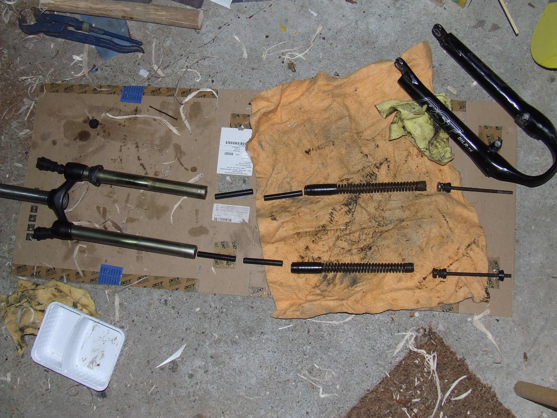

Okés! De elöször próbáld ki ugy, mert lehetséges hogy nagyon gyenge a rugó nélküle.. Tehát lehet hogy túlságosan lágy lesz.
Ha viszont ez bejön, tehát túl lágy lesz, akkor vegyél annál a feketénél gyengébb elasztomert és máris örülhetsz:D
Vágni ne vágj semmit, amig igy ki nem próbálod..

Mivel szedted le a tekerõknél azt a hullámos peremû csavart? Nekem is RST-m van,meglátom mire jutsz vele,ha beválik,akkor én is megcsinálom ezt a home made tuningot! 😄

Pontosan, a rugóba mennek bele.
2 van egybe.
de akkor egyet-egyet teszek bele 😊

Az a 4 fekete elasztomer, az hol van össze szerelt álapotában??
Bent van a rugó belsejében?
Mertha igen, ne vágj semmit, csak ne rakd vissza mind a 4-et csak 2t egy egy oldalra..

Nah, itt az Elesté? villám:
Rst 1
Rst 2
Rst 3
Az a fekete valami a rugó tetején csak körben van, benne ugyanúgy fut a rugó.
Érdemes vágnom az elasztomerbõl, vagy hagyjam?
