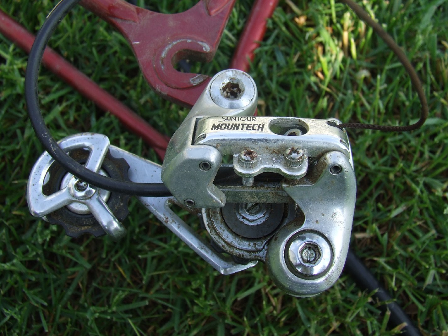

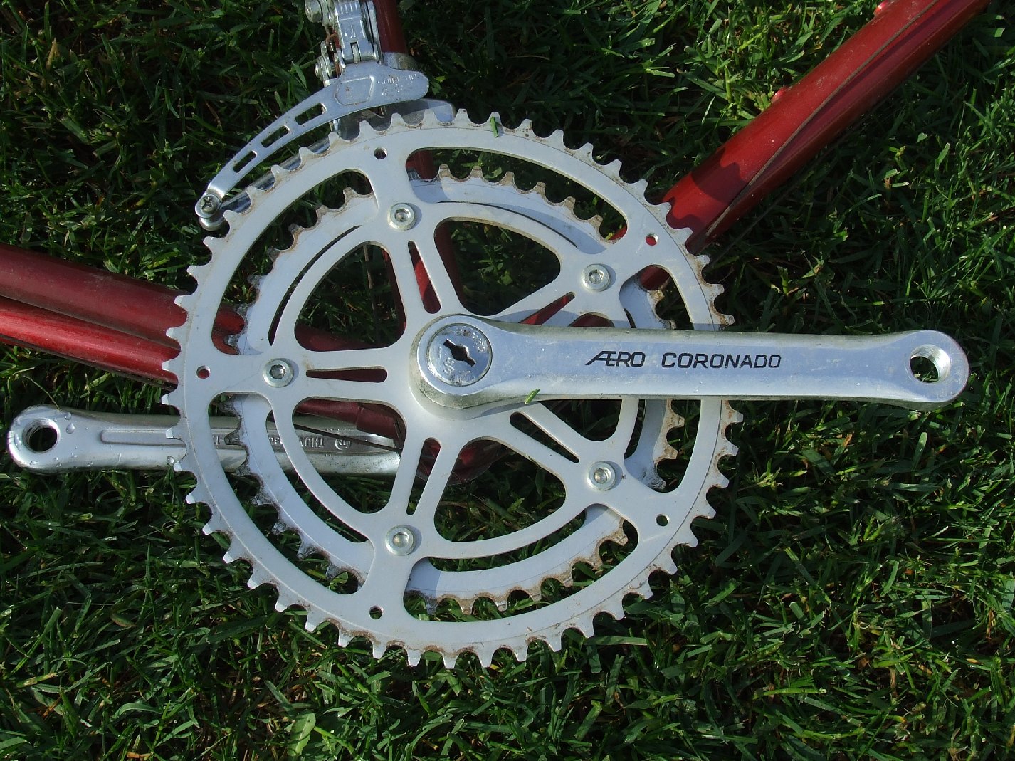

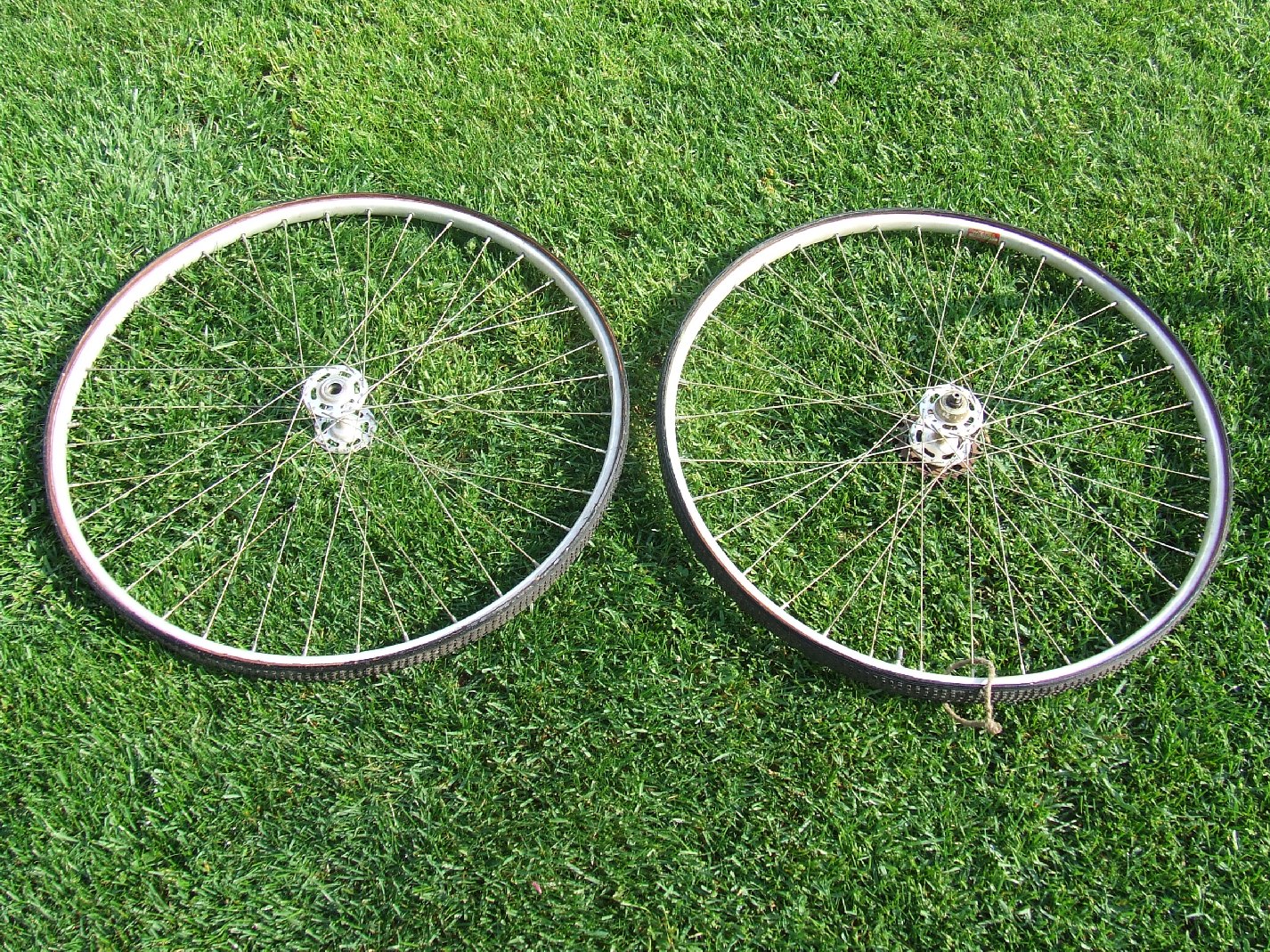

Van aki otthon van outikban?
Van itthon egy köbö 20 éves félkész bringa. Acél váz, szingós kerekek, stb. Soha nem volt összerakva.
Mennyi érhet? Érdemes eladni alkatrészenként, van rákölteni egy kis pénzt, meg munkaidõt, és megépíteni, aztán eladni?
elsõ
második
harmadik
negyedik
ötödik
hatodik
A kerekekbõl szerintem csak a felni használható, de pl. a hátsó váltó olyan, mintha most kentem volna újra..teljesen finom a mozgása.
