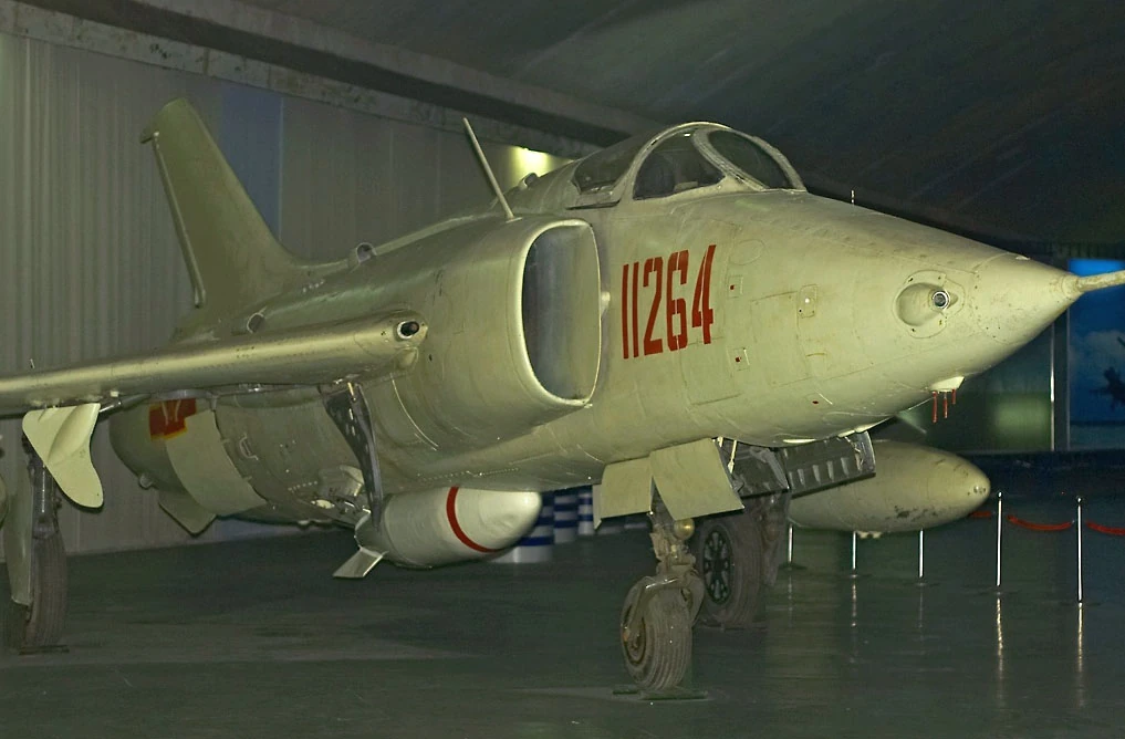

Ez a teszteléseknél nukleáris bomba ledobására használt egy Q-5A-k közül az egyik. A bombakamrában félig függesztve az elsõ kínai légi-atombomba makettje.

Én a belsõn max. 100kg-os bombát, vagy leginkább irányítattlan rakétablokkot láttam képeken. 500kg-os bombát szinte kizárt, hogy oda fel lehessen rakni.

A törzs alatti pontoknál sejtettem a 250 kg-osa limitet. A belsõ szárnytartó érdekelt volna, hogy ott lehet -e 500 kg. A középsõ szárnytartón van a pótós és a külsõn meg légiharcrakéta.

Melyik Q-5-nek? 😄
Az elsõ Q-5-ösnek (sima Q-5 jelölés) belsõ fegyverkamrája volt. Ez tudomásom szerint nem tudott 500kg-os bombát vinni, de még csak 250kg-ost sem. A Q-5A olyan Q-5, amelynél a szárnyak alá 4-4 függesztési pont került, de a nukleáris bombavetésekhez készült gépek is ezt a jelölést kapták. Ez utóbbiak félig a bombatérbe süllyesztve szállítottak egyetlen ~20kT-nás nukleáris bombát. Egy helyen rémlik, hogy említik az 500kg-os bombákat, hogy a bombatérbe lehetett függeszteni õket. Figyelembe véve, hogy milyen sekély a bombatér, én ezen csodálkoznék, de máshol még ennyit sem említenek. Hozzáteszem, a bombatérbe max. 1000kg-os hasznos terhet említenek, ám ezek inkább 50 és 100kg-os bombákból állhatnak. Még csak a 250kg-osakat se nagyon emlegetik a Q-5 és Q-5A esetében.
A haditengerészetnek szánt Q-5B típusok egy-egy megerõsített pillont kaptak a középsõ szárnypillonnál, ezekre egy-egy torpedót, vagy akár (elviekben) egy-egy 1000kg-os terhet is fel lehetett függeszteni. A Q-5BII esetében ide egy-egy C-801-es hajó elleni rakétát lehetett volna függeszteni, ezek tömege egyenként olyan 625kg.
A Q-5I-tól kezdve már 10 pillon volt (3-3 a félszárnyak, 4 a törzs alatt), mivel a törzsben lévõ fegyverkamrában üzemanyagtartályt építettek. A négy törzs alatti pillon teherbírása 250kg, jellemzõen ide egy-egy 250kg-os bomba kerül.
(Hongdu Q-5D / Q-5E / Q-5F) esetében van szó elõször arról, hogy már 500kg-os bombával is felszerelhetõ, mégpedig a középsõ szárny alatti ponton egy-egy 500kg-os LS-500J LGB-vel. A szép az egészben az, hogy amelyik gépet lefotózták, azoknak a törzs alatti függesztési pontjait törölték, és úgy tûnik, hogy a bombakamra vonalában egy illeszkedõ póttartály került a gép hasára. Lásd kép:
Hogy a dolog még szebb legyen, az ilyen gépek jelölésére úgy tûnik nincs egységes megnevezés. Van, ahol Q-5E-nek írják, van, ahol Q-5 Precision Strike-nak, van, ahol Q-5L-nek. A Wikin a Hongdu Q-5D, a Q-5E és Q-5F esetében írják a bomba szállítási képességét.

A kínai Q-5-ön a szárnypótos helyét leszámítva van 500 kg-os teherbírású függesztési pontja?
