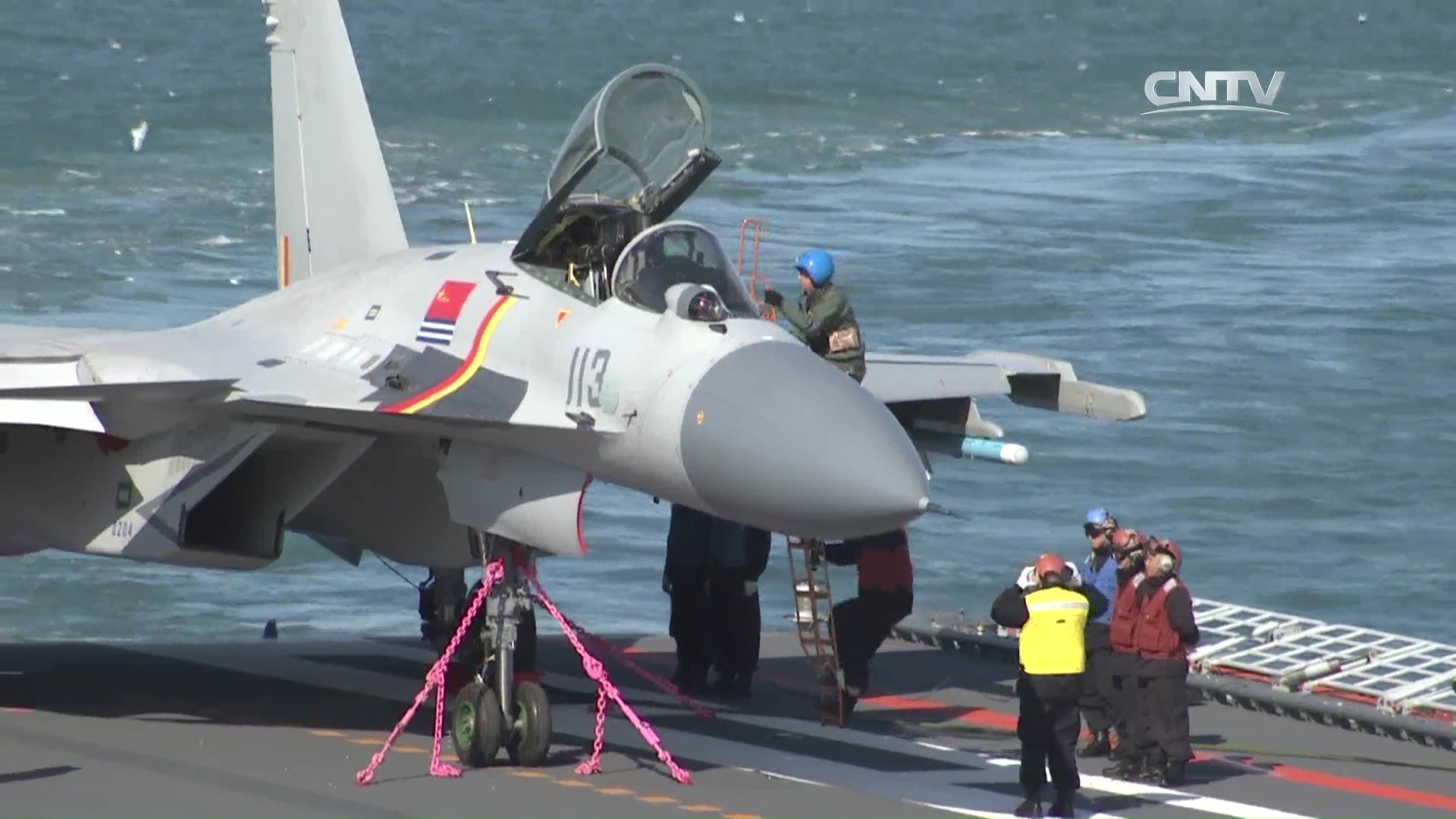

  • [NST]Cifu
    #74168
    Jó megfigyelés. Úgy tűnik, hogy a futóművek ajtajainál is rózsaszínű festés látható. Ez alátámasztja ezt a verziót:
    Utoljára szerkesztette: [NST]Cifu, 2016.04.03. 15:20:09
  • repvez
    #74167
    Nem lehet, hogy a "gyengébbek" kedvéért, hogy kinek a feladata azon a környéken dolgozni?
    Csak azért mert ahogy látom , olyan szép lila a lánc és vannak lilás ruhás emberek a pirosak a létra és a fékbakok körül mozognak meg van sárga is.
    Így lehet, hogy ott a pirosak és a sárgák dolgozhatnak, piros, sárkányos, sárga fegyveres. csak mert a faroknyúlványon és a pilonon is látni ezt a két csíkot.
  • [NST]Cifu
    #74166
    Nem igazán tudom. Tippem szerint vizuális azonosításra jó (a piros és a sárga (bocsánat, arany) a kínai hadsereg színei). Hogy miért ott és miért úgy, és miért csak a jobb oldalon, azt nem tudom...
  • molnibalage83
    #74165
    Miért van piros srága csík festés a kínia gépen és miért ott, ahol úgyis lekopik a gépágyú felforrosódása miatt?
  • [NST]Cifu
