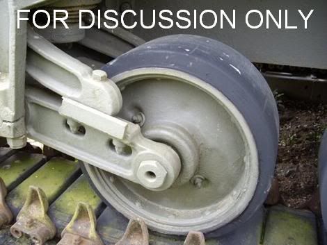

A Sherman görgõinek a gumipereménél arra figyelj, hogy ne egyszerûen feketére fesd. A méretarány miatti világosításon kivül tegyél még a feketéhez egy pici barnát is. Ha kimész az utcára, s megnézed a legközelebbi autó gumiját, felfedezheted, hogy az nem egyszerûen fekete.

Nézegettem a shermanek rõl sok-sok képet, a kerekek peremén fekete gumi van mindegyiken?

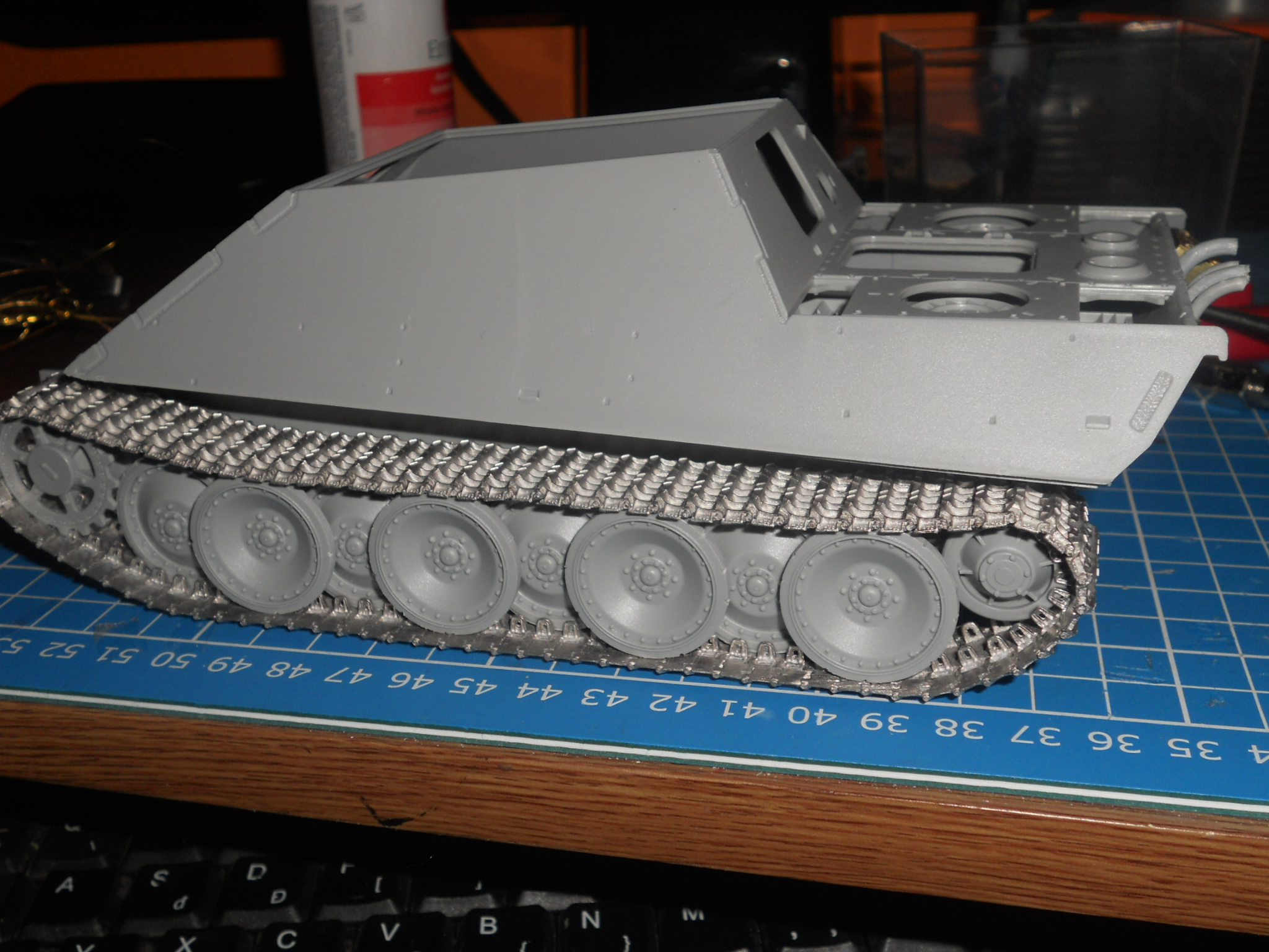

apróságokat raktam össze a tank hátuljára ma este, a kiegészítõket nem tettem még fel, majd csak a festés után fogom. illetve most jól át kell gondolnom, hogy a tornyot , lefestett elemekbõl rakjam össze vagy, a kész cumót fessem majd be.
gondolom külön kéne festeni.
