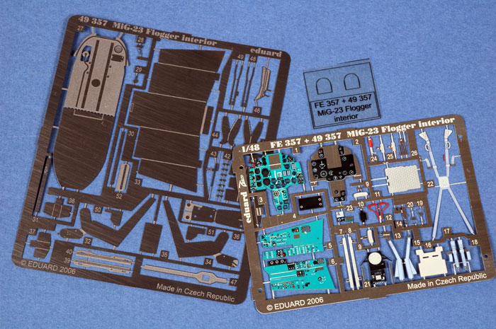

van nekem is a polcon vagy 5-6 csomag Eduard maratasom csak meg nem hasznaltam fel...
nagyon picik és könnyen elpattannak. ragaszd rá egy maszkolószalag darabkára és úgy vágd le. így nem fognak elrepülve a feledés homályába veszni.
at2.
mivel elég véknyak élesek is. ne próbáld meg kézzel hajlítani (ha kell) nem fog sikerülni. vagy ha igen akkor sem úgy ahogy eredetileg kellett volna. pl egy tolómérõ két pofája közé befogva jót teszel neki..
forrasztani is lehet ha nagyon akarod, de sztem fölösleges. megfelelõ mennyiségû pillanatragasztóval szép eredményt lehet elérni.
Esetleg már láttál olyan makettet ahol már felhasználták ezeket a maratásokat az eduardos festetlen bemutato képein kivül?
Egyébként mire kell vigyázni a fotomaratásnál és az illesztéseknél mivel kell tömiteni vagy forrasztani kell öket.Még sose használtam maratást és fel akarok készülni rá mire meglesz a cucc nehogy a kukába végezze.
