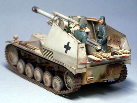

kemszi2
#54923
ezt is befejeztem végre😊
modellmaker
#54922
nem dehogy, nem azért kérdeztem. 😊 Amúgy ha nem nagyítok rá nem lásztik. 😄
azért kérdeztem, mert ha lenne pisztolyod akkor egy kis sárgával, narancssárgával, átlátszóakkal persze, meg lehetne ködölni. vagy egy kis kékkel is akár. ezen a recés felületen ecsettel meg olyan eredményt elérni elég necces
