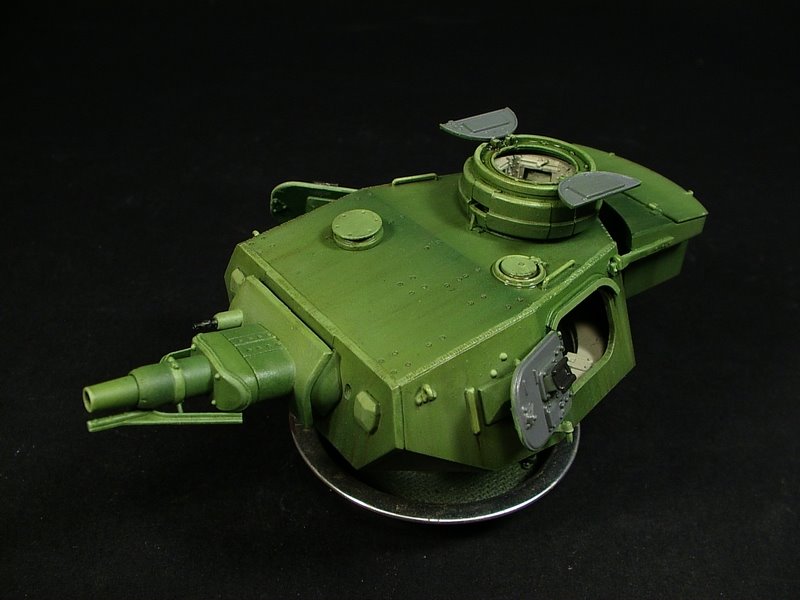

#62092
Látom, haladsz a Panzerrel.
Lenne pár észrevételem, de nem a csesztetés, hanem a jobbító szándék miatt.
1. Több helyen látszik, hogy megfolyt a ragasztó. Ezekkel vigyázz, mert festés után látszhat a nyomuk. Ez fõleg a 2. képen látszódik.
2. A futómûvön mintha az öntõkeret csatlakozási pontjai látszódnának (azok a fehérebb részek). Azokat érdemes teljesen simára eldolgozni.
3.Fotózásnál, ha van rá módod, használj egyszínû, homogén hátteret, hogy ne zavarja meg a fényképezõt.
4. Az ISO-t vedd lejjebb, mert az EXIF szerint ezek a fotók 200-as ISO-val készültek, s az ezzel járó képzaj meglátszódik a képen, így a nagyon apró részletek már nem látszódnak.
