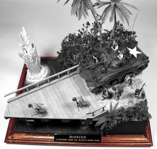

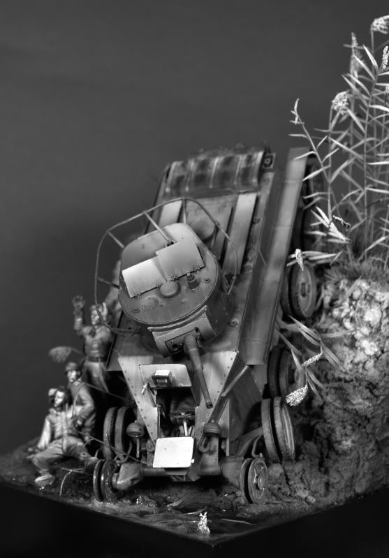

Na srácok, ez a nem semmi. A faszi csak a szürke különbözõ árnyalataival festette meg ezt a diorámát:
