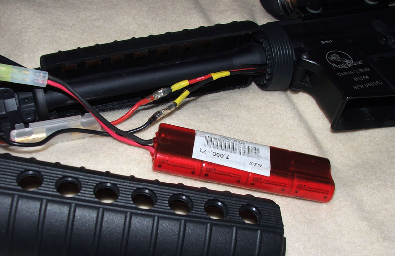

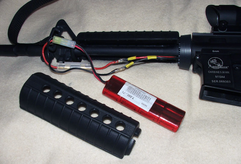

DannyL
#2768
SANYO 9,6V 1700 mAh
És itt van ahogy a fegyver markolatba be van pakolva.
Még annyit, hogy ennél kisebb teljesítményû akkuval a tuningot felejtsd el, mert nem fogja tudni felhúzni se az M120-as rugót. Remélem segítettem. 😊
MAGELLAN Cycles www.alphateam.hu

DannyL
#2766
Ilyen akksim van és bele fér, különben nem ilyenem lenne. 😊
