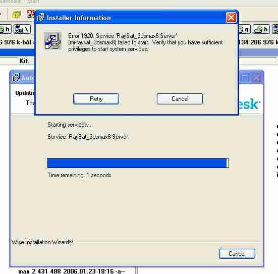

Sziasztok
Nem tudja valaki, hogy a kamera es lampa "ikonjait" hogyan lehet meretezni a viewportban? Egyszercsak nagyon picik lettek es nem talalom, hogy hol kell visszaallitani.
most ilyen picik:
error
grizzly21
