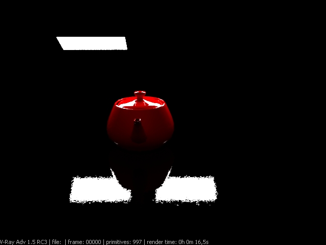

//off:
Méghogy a való életben mindenki veszi a fáradtságot, hogy rendesen felUV-zzon és feltextúrázzon egy TeaPot-ot?!
Teapot lustaság
Ha ápr.1-jei tréfát akartam volna, azt mondom a képre, hogy kicsit noise-os árnyékkal + módosított ablakos kitchen hdri-vel van megáldva a cg Teapotom, melyet kompozitáltam egy valós képre 😄
//on.

Köszi, átteszem akkor Area-ra, de a recével még mindig nem tudok mit kezdeni 😞
Lehet az undersampling miatt nem tudom elfogadni ezt így, amit az Adaptive Subdiv-es AA-nál régen megszoktam, hogy elmossa és szép... Igaz, most így élesebb, de recés :S
Bár szerintem már a felbontás kevés neki, hogy ezt kiszûrje... mert 4800*3600-ban már majdnem tökéletes 😄

#27938
vedd fel a reflectiont mondjuk 50/50/50 re, es allits fresnelt, es glossynesst pedig 0.5-0.6 koze tedd. Ha Adaptiv Subdivision AA-t hasznalsz akkor inkabb 0.6

#27930
catmull-rom filtert felejtsd el.
Hasznalj Area-t es ha kell a vegen sharpen photoshopban.
Lathatalan a kulonbseg, es gyorsabb is az area.

#27923
Köszi, a clamp output be van kapcsolva, míg a noise thr. értéke 0.002 már és még így sem képes kiegyensíteni a recéket 😞
Csináltam egy region-rendert és mellé tettem a paramétereket: ITT
A képrészlet 1600x1200-ban készült, eltúlzott értékekkel, így 7 perc volt, ami elég sok számomra, viszont még mindig recés. Az érdekesség, hogy van olyan él amit képes volt szépen megcsinálni, de van amit nem 😞 <#nemtudom>
Valakinek ötlete?

#27921
clamp output/ color mappingnal
vagy noise tresholdot vedd lejebb

#27919
Segítség kellene VRay-ben:
QMC Image Sampler (AA) esetén vannak éleim, amik recések. Már irreális adatokat adtam a legjobb minõség felé, de egyszerûen nem lesz szép sima, csak recés marad 😞
Valakinek valami ötlete/tanácsa?
