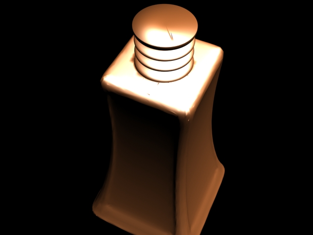

#28185
a constant radius-t
constans distance -re kell allitani.
ha megcsinalsz egy filletet, es a kovetkezo fillet abba fut bele akkor az nem lehet ugyanakkora vagy nagyobb meretu, csak kisebb. - Ez alataban igaz, persze vannak specialis esetek.
miert kell atalitani? Mert a felulet gorbul, es ha gorbul akkor a ket pont nem fog egy helyre esni (a ket edge chamfer, konstans radius, - csak ratesz egy kort az szalad vele, hogy milyen tavolra van az original edgtol nem erdekli, mig a konstans distance a tavolsagot merve oldja meg.)
kepen zoomolva lathato a ket reszelt, azonnal vagni fogod..

#28175
egyebkent normalisan mukodik ha belegondolsz, csak akkor nem tudja az arva megcsinalni. mert olyan kis feluleten ami a chamfer bol fakado sarokeltolasbol jon elo, nem tud filletezni, es valosagban sem lehet egyebkent sem..
#28174
rajottem miert van...
ha nagyon kozel zoomolsz lathatod feluletek nem illeszkednekl egymasba (corners).. valaszd a constant distance opciot es akkor egybefutnak..

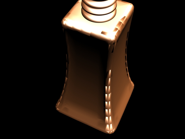

Nos... nekem ennél *sokkal* egyszerûbb helyzetben mód csütörtököt, és pont ez az, ami miatt roppant zavaró. Mutatom a lépéseket... rámtört, hogy egy régi mesh modellemet gyári tervrajzok alapján a lehetõ legpontosabban NURBS-ben újraalkotom. Namármost a lépések eddig:
http://iaro.srv.hu/kep/its_all_fucked_up_i_tell-ya.jpg
1.: két curve között loft felület
2.: a loft felület két elülsõ élén fillet
3.: az újonnan keletkezett külsõ él mentén fillet
a 3. lépés végeredménye teljesen gáz kimenet. tovább már nem is lehet vele dolgozni, mivel megannyi kis apró felületre darabolja szét az egészet. 😞

#28167
nemtom nekem van regi powernurbsom, de ebben semmi pirimitives nincsen, se gomb se semmi. azert ez gaz..
#28166
#28165
probald meg a fillet modositoval es azon talalsz a fillet set parameters- nel
a harmadik drop-down menu (lefele haladva) medium - 5 digits, a default.
egyebkent az aranyszabaly az hogy ha pl 0.1 es radiussal akarsz filletezni (akarmilyen unit) akkor a tolerance legalabb 10x kisebb legyen.. de inkabb kisebb. 0.001 , en ezzel hasznalom rhinoban es nem volt problemam jo ideje.
a masik ha tobb fillet set nem megy akkor tobb lepcsoben a nagyobb filletektol s kisebbek fele haladj
#28164

tolerances...
megnezem hol lehet allitani, ha lehet 😊
