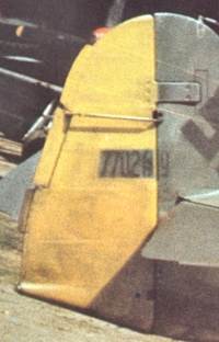

    #20732
    Egyszerűen nem találok szerkezeti rajzot a bf109 farokról. Az oldalkormánytrimm a kései verziókon egyértelmű, működése nem kíván magyarázatot:
    DE a magasságiról nem találtam semmit. Annyit kiderítettem, hogy amit Richtofen kollega belinkelt, azok a fix trimmek, kívülről nem állíthatóak. A kabinban lévő két baloldali kerék közül a jobb szolgált a "magassági kormánylap állítására" (németből való fordítás), tehát valóban a magassági lap térült ki. Innen mindenki szűrje le amit gondol.
    (rásegítés alatt a teljesen kitérített kormánylapát fizikai túlhúzását értem trimmel a maxon túl)
  • lala42
    #20731
    Ez rásegítés aminek nem sok köze van a valós trimmhez.
    Ez téves elképzelés. A valós trimm is így működik. ( nekem elhiheted, hisz tapasztalatom van benne
  • lala42
    #20730
    Ahogy Vogel kolléga mondja a 20727-es hsz-ben a kormánylapát kitér ameddig a konstruktőr megtervezte ( az aerodinamika engedi)ezen a trimm sem tud változtatni.
  • lala42
    #20729
    Természetesen elengedett kormánynál látod, hogy az egész kormányfelület mozog. De ha erősen fogod a botot (b.-nál szarvkormány)akkor érzed, hogy el akarna mozdulni.
  • lala42
    #20728
    Nem csak az IL-2 ben mozog a trimm hatására a kormányfelület, hanem a valóságban is. Ui.a trimmlap és a kormány"lapát" elmozdulási viszonya egyben olyan, mintha egy szárny lenne, aminek hol növelem az állásszögét, hogy csökkentem annak függvényében, hogy mennyi erőt akarok hatástalanítani. Az-az a trimm és a kormányfelület (csűrő) viszonyában az elmozdulás mértékeében felhajtóerő keletkezik. Ez lehet pozitív, lehet negatív irányú.
  • Vogel
    #20727
    Il-2ben a full magassági mozog ha piszkálod a trimmet. Nézzétek meg külső nézetben. Szar az egész rendszere, csak orr ill farnehézzé kéne tennie a gépet, kormányerőt csökkentene, de nem növelné meg a kitéríthetőséget. Ez rásegítés aminek nem sok köze van a valós trimmhez.
  • lala42
    #20726
    A trimm arra, jó,hogy csökkentese a gép súlyponteltolódásából adód kormányerőt.
    Tehát téves elképzelés, hogy harci repülés közben kormányzási szerepe lenne. Csak a vezethetőséget segíti elő. (természetesen ez egy valós élethelyzetben egy szalonnán nevelkedett pilóta számára nem igazán jelent nagy előnyt

  • asw27
    #20720
    A magassági trimmet azért alkalmazzák, mert a sebesség függvényében az általános szárnyprofilokon a nyomásközéppont vándorol. Ezt úgy kell értelmezni, hogy a felhajtóerő eredője a gép hosszában előre hátra vándorol egy bizonyos tartományon belül. A súlypont, viszont nem mozog, így a gépen forgatónyomaték keletkezik. Ezt a forgatónyomatékot a pilótának kell korrigálni, mégpedig a magassági kormánnyal. Ebből látható, hogy minden sebességhez más és más magassági állítást kell alkalmazni ha azt akarjuk, hogy vízszintesen repüljünk. Tehát folyamatosan erőt kell kifejteni a boton, ha nem a gyári utazósebességen haladunk.
    Tehát a trimm alapvetően kényelmi berendezés. Arra szolgál, hogy a magassági,oldal, vagy csűrő kormánylapokat állandó meghatározott kitérítésben tartja a pilóta beállítása alapján. Értelemszerűen a kormányfelület kilépőélén fejt ki forgatónyomatékot a kormányfelület hossza által meghatározott erőkaron. Ebből látható, hogy többletkitérítést nem okoz a kormányfelületen. Tehát nem okoz forduló szűkítést, csak a pilótának kisebb erőt kell kifejtenie a kormányzáshoz. Így nem fárad el. Mivel alapvetően a magasságin lévő trimmet egy tárcsa forgatásával lehet ezeken a gépeken működtetni, el lehet képzelni, miközben bal kéz a gázzal fűrészel a jobb pedig a bottal birkózik, vajon a trimmet mivel tekergetheti egy 4-5 G-s forduló közben.

  • Richtofen
    #20716
    Állítsatok le, ha uncsi!
    Kicsit átgondoltam: a trimlapok maguk méretüknél fogva majdnem jelentéktelenek a gép közvetlen irányváltásában. Igazából arra jók, hogy a kormányfelületek maguktól térjenek ki bizonyos mértékben.
    találtam egy ábrát is: remélem jó a link
