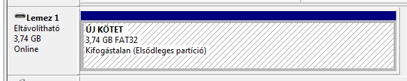

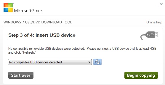

  • KranaZoli #38315
    Azzal is próbáltam. A pendrive az jó, mert formázás után felismeri, ill. szedtem le vmi "MiniTool Partition Wizard Home Edition" alkalmazást, amivel lehetett törölni a partíciót is, létrehozok újat, de baxxik látni mind1ik Boot USB-t kreáló szoftvernek. Az MS féle azt írja nincs elég hely (3,74GB - azt, hogy a többi nem tudom :), a másik meg úgy érzékelni, hogy nincs USB eszközben a gépben. Szerintem vmi a partícióval lehet. Passz!
    Pedig most már WinXP lemezkezelője is látja korrektül, meg is formázza mondjuk FAT32-re. Win7 lemezkezelője is látja.
    Sajátgépben nem látszik az eszköz. 5letem sincs.
    Eszközkezelőben felkiáltójeles volt az eszköz. Eltávolítottam, felismeri aszongya nem tudja letölteni az illesztőprogramot. FÁKKK. Lehet tényleg beszart volna. :)
  • [HUN]FaTaL
    #38314
    Használd az MS féle Windows 7 USB DVD Download Toolt. :)
    De simán lehet, hogy épp most szart be a pendriveod.
