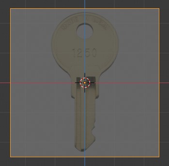

#1747
igen igy kéne müködnie, de én nem backgroundként tettem be képet , hanem csak drag&drop ként vagy a referencia kép funkcióval.
És igy a test nem látszik át hiába nyomom meg a jobb felső sarok környékén a shader váltó gopmbkat vagy a x-ray gombot, vagy az történik, hogy eltünnek a refképek , mert átlátszik minden és csak a körvönal élek maranak meg, vagy megmaradnak a refképek, de kitakarja a vonalakat a test -

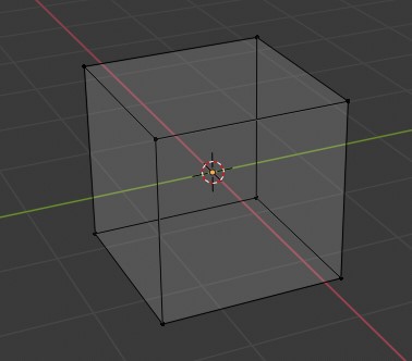

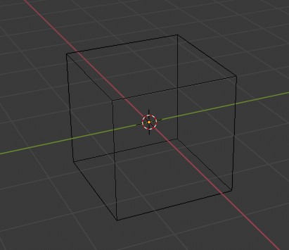

#1746
Hali!
Nem tudom egész pontosan mire gondolsz átlátszóság alatt. Rakok 2 képet, nekem így működik.
Ja maga a modell?! A viewportot át állítod drótváz nézetre.

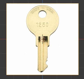

#1745
Bárhogy akarom megtanuléni a blendert nem engedi.
Leszedtem a stabil 2.81es verziót.
Ujra be akartam állitani a dolgokat, de egyszerüen nem müködnek benne ugy az eszközök ahoy kéne.
Betettem a refképeket. csak anynit akartam ,hogy a különbözö nézetek képeit elmozgassam a másik nézeti kép széléig.Tehát mondjuk a top nézet széléhez huzni a left képét.
ehhez gondoltam ,hogy a snap funkciót használom, hogy pontosan ott legyen.
Természetesen hiába választottam ki az élhez snappelést, semmihez nem ugrott oda ellenben vitt magával olyan nézetet is ami ki sem volt jelölve.
Ha kikapcsoltam a snap funkciót akkor nem mozgatott más nézetet, viszot nem mozdult semmerre a kép csak sikba scalezett.
Az átlátszóság még mindig nem találom , hogy hogyan müködik, hogy a készitendő test anyaga átlátszódjon az élekkel vetrexekkel ,ugyhogy a refképet tisztán lássam mögötte.
Aztán két testet össze akartam attacholni , az alt+j-vel meg is történt, majd a vertexeket akartam össze weldelni a merge funkcióval.Az első vertexnél müködött is, majd a következönél nem tudtam a 2 szemközti vertexet ugy kijelölni, hogy ne jelölödött volna ki magátol az elözöleg összemergelt vertex is. Igy a 3 vertex miatt a merge funkció ugyan ugy müködött,de összecseszte a modellt mivel a 3 vertexet egyberántotta.
Az egész napomat YT videokkal töltöttem meg a netet bujtam, de egyenlöre nem találtam meg a hiba forrásást, mert máshol nem találkoztam lyen gondokkal.

ha esetleg ennyire othonosan mozogsz már blenderben, akkor esetleg lenne pár tipped, hogy 2.8 as alatt az alábbiakban leirt problémákat hgyan lehetne orvosolni.
DE föleg azt, hogy hogyan tudom részben átlátszóvá tenni az objektumot a refkép elött, hiogy tudjam szerkeszteni?
Amit eddig probáltam az globálisan állitja át az egész scene-t átlátszóra a refképekkel együtt igy azokat sem látom olyankor , pedig külön layeren van -

Amugy ez a képbetétel sem jó,mert igy ha beteszek egy tárgyat, hogy szerkesszem és át akarom állitani a tárgyat, wireframe vagy X-rayre akkor a háttérképet is eltünteti, mert az egész scenre hat és nem csak az egyes objektumra ez az eljárás.
Vagy csak én nem jöttem még rá, hogy tudom beállitani, hgy a tárgy átlátszódjon szerkesztés közben , hogy a rfképet is lássam mögötte.

#1733
Használd a plan as image cuccot és akkor nem ez a modern referenciaképes dolgot lesz hanem sima plan-od és ott úgy originezel a tanultak alapján ahogy csak gondolod. Az újat annyira én sem ismerem. A képes dolgot sajna nem tudom nekem azonos pixelű dolgokat kb egy nagyságban nyit meg -
#1732
valaki el tudná magyarázni, hogy az origin pontot , hogy tudom a referencia képen tetszöleges helre tenni?
Shift+S- image -referencia igy tettem be a képet, de nem ott van a középpontja a képnek ahova szeretném.
A YT-on ahogy mutatják ugy nem akar müködni, hogy a 3d kurzort átteszem ahova akarom majd set origin .Lehet ez a refképnél nem müködik?
A másik problémám, hogy PS-ben direkt szerkesztettem egy refképet, hogy minden nézet precizen passzoljon egymáshoz és ki is croppoltam, hogy mindegyik egyforma méretü legyen.De blenderbe betéve teljesen más méretbe jelenik meg, van amelyiken 0,9-es nagyitást van ahol 3,5-öst kell beállitani, hogy egyenlő méretüek legyenek.
Hogyan lehetne beállitani, hogy egyforma arányu legyen a betett kép? Vagy PS-ben, hogy lehetne ugy menteni a képet, hogy a középpontja ott legyen Blenderben ahol szeretném? nem a kép közepe hanem valamelyik más kijelölt pontja. -
