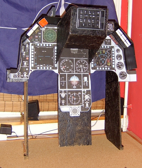

  • Borisz80
    #41172
    THX a linkeket. Olyan 100% autentikus simpit-et sose fogok csinálni. A fizetésemmel 10 évig tartana beszerezni, megcsinálni (megcsináltatni) a dolgokat.
    Mint írtam, a műszerfal mögé lesz egy megfelelő méretű monitor berakva. Már ki is néztem, kb 22ezer ft.
    Ugyebár most csak papír van a műszerek helyett, de ha meg lesz a monitor akkor kivágom (fúró meg dekopír fűrész... más szerszámom nincs). Tehát az MFD kijelzőinek lesz vágva egy négyzet, a Couger MFD keretet meg rácsavarozom a panelra. RWR-nek kör, vagy négyzet kivágás (a régi illetve a digitális RWR megjelenítésére. Még majd elválik hogy melyik.) A DED-nek, az alatta lévő műhorizonnak, üzemanyag fogyasztásmérő. A fordulatszámmérő és a többi órás műszer kiesik a monitor képéből. De majd a fordulatszámot esetleg a műhorizon helyén megjeleníthetem.
    A sebesség és magaság mérőt még nem tudom. Mint a képen látható nekem csak az ICP része emelkedik ki a műszerfalból, a mag. és seb. mérő + az alatta lévő műszerek nem.
    A simpithez gyártott ICP panelt is tervezem hogy veszek egyet. Már ha találok eladót illetve nem kerül túl sokba.
    A Master arm, lézer, autopilot kapcsoló panelt azt majd ki akarom emelni. Majd meglátjuk hogy sikerül. Ezen a panelen meglesznek a kapcsolók. Majd ezeket tervezem próba képen működőképesre fejleszteni. De még nem merültem el ebben a témában, úgyhogy nem tudom mi kell hozzá.
    A Master caution, meg hibajelző panelt -a cockpit két felső részén- akarom még majd megcsinálni hogy statikusan világítson.
    Még vörös panel megvilágítást szeretnék (flood light).
    Csináltam a cockpit tetejére még 2 indexert. Természetesen ezek is statikusok, fix állásban világítanak.
    Ennyi lenne a teszt építés.
    Ha ez kész lesz akkor levonom a levonni valókat és a megszerzett taptasztalatokkal lehet hogy belevágok egy jobb és szebb simpit-be.
  • axenet
    #41171
    Ügyes vagy, jó lesz ez a Pit. Sztem nem gáz a farostlemez sem, a Numpad ICP-nek meg egyszerűen tökéletes (nekem is arra van felprogramozva)
    A nagy kérdés, hogy az MFD-ket hogyan fogod megvalósítani. Ha nem raksz a Cougar MFD-k mögé semmit, akkor sok értelmük nem lesz. (Usb-s kis
    kijelzőket szoktak rakni mögé, de az nem olcsó), én ugye maradtam az 1db olcsó régi monitornál.
    Egyéb műszerek ?
  • repvez
    #41170
    Hát ez már igy is nagyon jól néz ki és a ICP-t igy is lényegesebb könnyebb használni mint egérrel.
    Ha még nem ismered ezt az oldalt akkor ide regisztrálj és nézelödj, vannak okos ötletek benne és láthatod hogy a nagyok hogyan nyomják ahol a pénz nem számit :)

    #41169
    Ultrakezdetleges (inkább azt mondanám gányolt...) light-os "simpit"-en ügyködök. Igazából csak egy próba, hogy hogy és mint is van ez. Mennyire lehet megoldani minimális összegből. Vannak benne egyszerűsítések (és gyártási hibák, de majd javítom), mert nincsennek olyan szerszámaim amivel pontosan ki tudnám mérni, vágni az elemeket (a középső panelrészről beszélek, ugyebár az egy kiálló rész). A felhasznált anyagok is a legolcsóbbak (farostos OSB lap. Nagyon rossz választás, de legalább olcsó...).
    Csak a fő műszerfallal foglalkozok.
    Egyenlőre ilyen állapotban leledzik. Teljesen statikus, papírműszerekkel. ICP-t egyenlőre egy USB-s Numpad-al helyettesítem.
    Vissza a Couger MFD-re:
    18ezer akármennyi volt, + 3ezer akármennyi kiszállítás.
    Pixmania.hu -ról rendeltem.
    Lesz majd mögé monitor. Ez lesz a következő beruházásom. Ha ez meg van akkor kivágom a műszerfalon a műszerek "kukucska" helyét. MFD-k, RWR, DED, Üza fogyasztás, műhorizon, és talán a magasság és sebességmérőt lehet majd látni. Az utolsó kettő a monitor méretétől függ.
