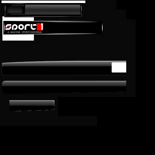

    Hogy érthetőbb legyen.
    Igy rakok át a képet úgy, hogy az eredeti Alpha maradjon
  • Breki33
    #55281
    Na ez azért nem jó mert ígyis össze kellett nyomni vízszintesen, ha még kiveszem alulról a feliratot és ezzel szélesítem függőlegesen akkor még jobban torzul az eredeti téglalap
    MÉg annyit lehet csinálni hogy
    A Sport1 alá jobb sarokba csak annyit irunk, hogy LIVE ahogy igazábol is van
  • Breki33
    #55280
    "Különben hogy csináltad a sport1-es kijelzőt, vhogy kivágtad, vagy esetleg valahogy el tudtad tüntetni az indexed color által keletkezett feketeséget? "
    Dehogy vágtam ki
    Leírtam nagyjából, de akkor összefoglalva
    Alapötlet az volt, hogy ugye képet változtatom azon részen az alpha maradjon. Mi a megoldás? GS-ben csak a képet áthúzni a slot-ba alpha maradjon az eredeti.
    Ugye ez tök könnyen megvalósítható.
    Csak aztán az bekevert hogy azt hittem elsőre jó, sőt amikor Rudee szólt, hogy nem lehet fekete a háttér akkor azt hittem azért van mert nem csináltam meg teljesen egyszinűre.
    Közben kideült és jobban visszanézve a képet látható is, hogy már kezdetekkor átlátszó volt a Sport1 körül.
    Ha ez nem zavarna akkor egy kész Sport1-es logoval már csak öt perces meló, de így egy másfél órás volt mire megcsináltam rendesen.
    A fekete hátteret úgy tudtam hogy a 00000-ás színt kicseréltem mögötte 050505-ösre ezek között nagyon kis különbség van de az előbbit nem rakhattam full-ra mert a kijelző más részeinél is használja
    Talán utóbbit is de 050505-ös szint 95%-ra rakva jó lett mindenhol még ha nagyításban nézed is.

    Na ezt nem akarom lejebb már nem nagyon tudom húzni mert beletörölök a keretbe
    Arra gondoltam, hogy esetleg a 2008-as scoreboard editorba beolvastatva a file-t nem lehetne-e feljebb rakni

    #55272
    Ja bocsi, úgy meglehet oldani ezt a logó+szám feljebb vitelét, hogy az unnamed_36-ban a 3-as slotban lévő képben ezt a sport1-es kis képet lejjebb hozod!
  • tobias88
    #55271
    de a Madridra jött 3 egymás után most
  • Nagyi2pac
    #55270
    Sehogy! Ahhoz egy scoreboard editor kell!
    A számokat még lehet feljebb lehetne vinni (unnamed_36-ban a 2,6 slotban lévő képekben kéne az összes számot egyszerre feljebb vinni, csak hát megint az indexed color! (Bár ezzel a megoldással nem 100 hogy működni fog!)

  • Breki33
    #55264
    Közben már megcsináltam teljesen
    Már majnem teljesen jó a számokat és a logókat kéne egy kicsit feljebb vinni majd Nagyi2Pac megmondja ezt lehet-e

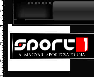

  • Breki33
    #55258
    azért megnézem full-ra rakva ezt a színt
  • Breki33
    #55257
    És még jólis mutat kicsit átlátszóan az alsó felirat
  • Breki33
    #55256
    Nah úgy néz ki megvan
    050505-re raktam
    ez egy kicsit átlátszó volt így hagytam eredmény ez
    kis hiba van benne de az csak így nagxitva látható magában a játékban abszolút nem vehető észre

  • Rudee
    #55252
    Raktam be mögé fekete hátteret, lesd meg így:
  • Breki33
    #55251
    Alkulra sztem elég hogy LIVE jobb oldalra, de végülis igyis jó
  • Breki33
    #55250
    Na megvan a dolog
    Az volt a gond, hogy a háttér nem teljesen fekete volt hanem egy kicsit más színű és a fekete nem átlátszó
    A #55243-et berakva és a 00000-ás Opacity-t 100-ra rakva kaptam ezt
    De kéne az eredeti nagyságban mert így torzul illetve a háttérnek együntetű feketének kell lenni (000000)-ás színkód
    Ahol most még átlátszó ott kéne megnézned főleg azok a részek kicsit más színűek
