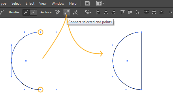

Dynamic
#37
Ugyanezt írtam én is 😊 Ráraksz egy objektumot aminek 45 fokos éle van (én négyzetet írtam 45 fokban elforgatva) és ugyanígy kivonod egymásból a két elemet (Pathfinder menüben van). Szóval Ai-ban sincs ez másképp. A végén látható "töréseknél" meg kijelölöd direct selection toollal ("A" billenytű és ugyanúgy bekarikázva kijelölöd a végpontokat, mint 1:22-nél), majd Connect selected end points-al összekötöd őket, hogy ne legyen csúnya.
Mutatom melyik gombbal:

Dynamic
#35
Nem nagyon értem a kérdést. Ráraksz pl. egy négyzet objektumot 45 fokban elforgatva (shift+forgatás) és nyomsz egy egyszerű kivonást (minus front). De nem biztos, hogy jól értem milyen keretről van szó. Rajzolt keret vagy stroke?
#34
Helló. Azt szeretném kérdezni hogy hogyan kell Illustratorban 45 fokos szögben levágni egy keretet? Tehát a lényeg, ha van egy keret aminek megvan a felső része, annak a bal végét hogyan lehet 45 fokban levágni?
