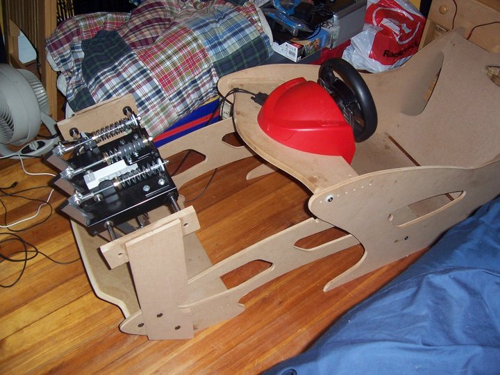

Amilyen egyszerû volt leírni, ponnt olyan nehéz 😄
A probléma, hogy nem akarom hogy fullosan kimozduljon a szim, a dugattyú teljes hossza már sok lenne. Tehát a potit úgy helyezném el, hogy hamarabb érje el a végállását. Ez a proginak jó is lenne, csak ugye tömege van az állványnak, és azért bizti továbbmozdulna. Arról nem is beszélve, hogy van kézi döntés, azzal is kitudnám végezni a potit. Akkor is ha csúszópoti, akkor is ha síma.
Az is eszembe jutott, hogy felszerelhetnék valami ütközõt végállapotnak. De se nem elegáns, meg elég nagy fejtörés lenne.
Találtam pár 5letet pl :
Mivel egy poti forog olyan 270 fokot, én székestül annyit nem szeretnék. De a progi jobban szereti ha fullos a kimozgás, és pontosabb is a mûködés.
Az a damilos+karos megoldás jóó, csak eszméletlen randa.
Kitaláltam ezt:
Viszont ez letépné, szétvágná, feldarálná a potit 😞
Pedig jó 5letnek tûnt. Majd kitaláltam ezt:
Ilyen csatornagörénybõl lett kivágva, elég merev, de ha kell jóól hajlik, ponnt ideális az ereje a poti mozgatásához.
Remélem segítettem valakinek 😊
Bár még lehet nekem se vállik be, tesztelem 😊

#938
Csak a fotón, majd legközelebb kiderékszögelem a fényképezõt.
milk41
#937
am észrevetted h a bal középtõl felfelé lévõ rész hosszabb mint a túl oldali?
Config: Gigabyte GA-X48T-DQ6 Gainward GTX260 C2Q Q9650 Geil Ultra4GB
pointer4
#936
Ez volt a lényeg, ponnt mint a fincsi MOMO fogása 😄
