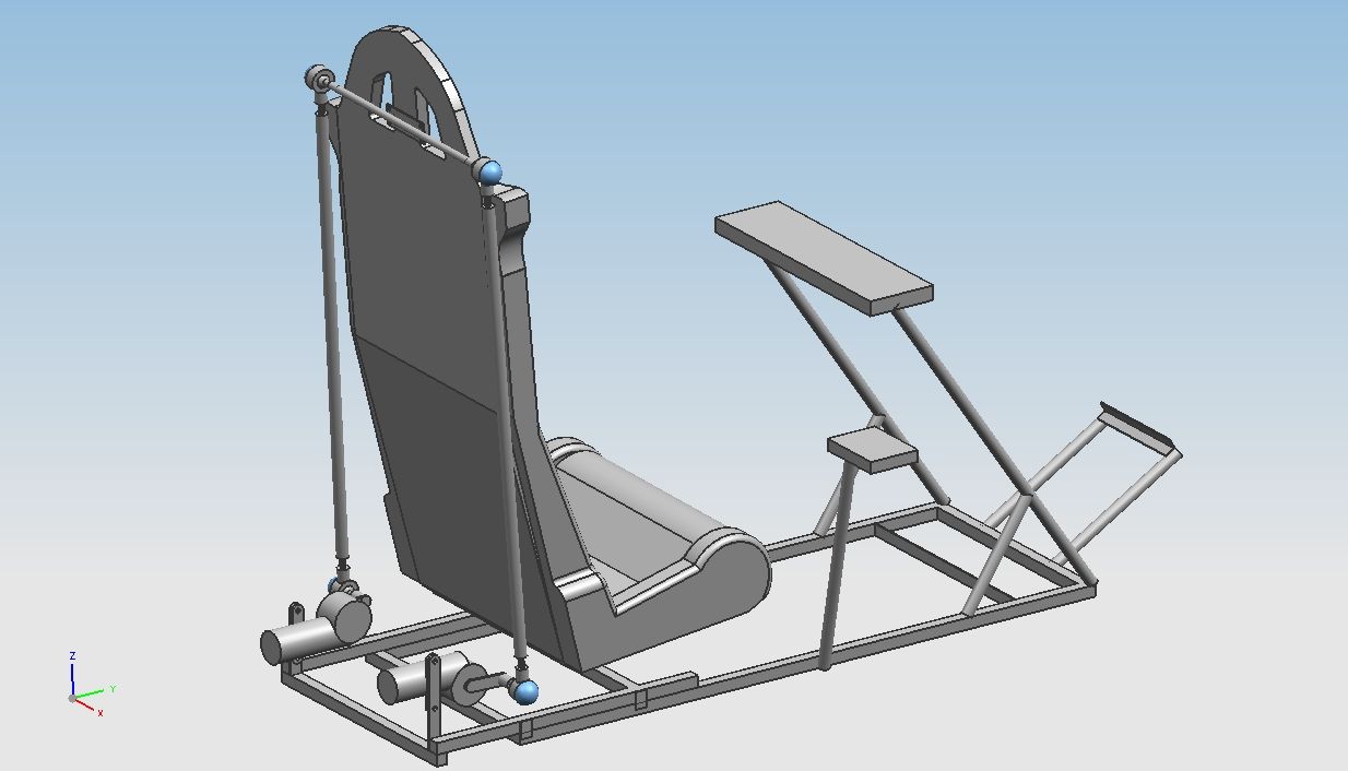

200N-nak meg kéne mozgatnia, mert a Firgelliauto 170N vagy 750N, 50mm/sec vagy 12mm/sec sebesség mellett, utóbbi pedig nagyon-nagyon kevés... az x-sim fórumon pedig ezt a két konkrét tipust ajánlja "EGO" (a beépített potik miatt), aki csak azt nem írta oda, hogy végül melyiket rendelte meg <#falbav> De gondolom a gyorsabbikat, azaz a 170N-nal mozgót...
"avagy milyen felfogatásban gondolkodsz" - a fejlécben díszelgõ bal oldali fotó... ahhoz mekkora erõ kell?
Összeségében amúgy marha tanácstalan vagyok és sorsomat felismerve (legalább 2-3 hét amíg aktuátorom lesz) gyártottam "mûterhelést" a motorvezérlõmhöz, mert holnap érkeznek a vezérlõ chipek, amiket mindenképp ki kell próbálni 😄

A számítás pontos igen. De azért 20kg (200N) nemhiszem hogy megmozgatná a széket, avagy milyen felfogatásban gondolkodsz ?

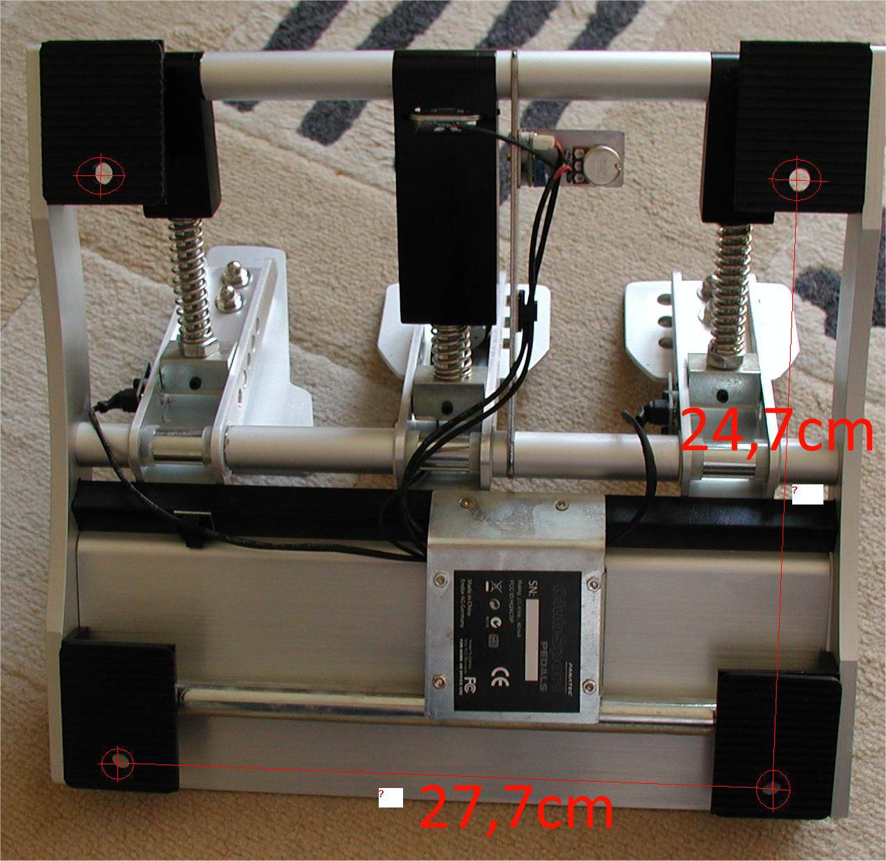

Igazából a K8055 el csak annyi volt, hogy a 2 poti bekötéséhez át kell kicsit alakítani.
Ki kellett venni az IC1-et, és a kép alapján rákötni a potikat.

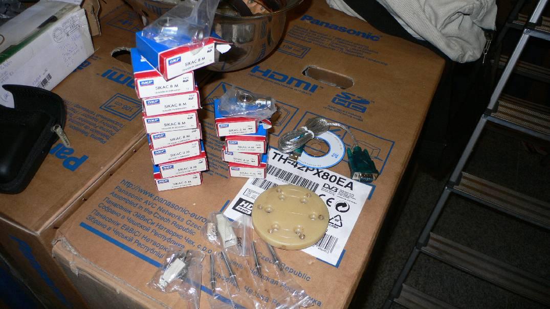

Nah. B*sztam délután dolgozni és felhívtam vagy 5 magyar céget. Tudom, hogy itt egyesek ezen már rég túl vannak, de nem bírtam megállni... 😊
SKF, Chemplex, Q-Tech, Iramko,... eleinte még én kérdeztem, hogy melyik mennyibe kerül, utána már csak azt kérdeztem, van-e aktuátor 100eFt alatt 😄 80-100eFt alatt kb. semmilyen aktuátor nincs.
Azt mondjuk egyáltalán nem értem, hogy a 130 dolláros amerikai cucc, az el van írva egy nullával, halálosan szar vagy egyszerûen itthon 600% árréssel dolgoznak.
"150kpont erõt (150kg) fejt ki" ez 1500N ugye?
1db székhez gondolom ennek töredéke is elég... 200N körül... ugye?

Ja igen, elvileg az 5cm átmérõjû pneumatika henger, 6 bar nyomásnál 150kpont erõt (150kg) fejt ki. Ezek a drágaszágok amiket az árajánlatban olvsahatól, meg igencsak elmaradnak ettõl az érétktõl.

Pointer: Szerintem fasza a váz, de ahogy a videót elnéztem, elkéne oda még plussz egy-egy pneumatika (vagy izmosabb), mert rendesen billeg a váz, amikor megérkezik a kívánt pozicióba... meg azt sem értem, hogy miért csak ilyen ritkán mozog? Én úgy állítanám be, hogy egyfolytában remegjen az egész 😄
