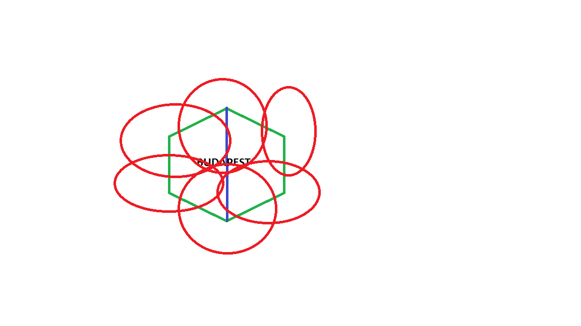

    Valami ilyesmi? Pirossal átfedésben a SAM-ek. (Bocs de a kép feltöltéssel bénázom)
    Utoljára szerkesztette: JanáJ, 2015.11.09. 21:15:54
  • Hpasp #71742
    Arról nincs valami laikusoknak szánt linked, hogy tanpélda szinten hogy telepítünk SAM-eket? Szíria vagy Líbia kapcsán nézegettem, de nem értettem. Pedig ott "nincs" domborzat, a tengerpartra pakoltak, mégsem értem. Nekem már az sem tiszta, hogy ha csak közepes és nagy hatótávolságút kell telepítenem, akkor azt hogy oldom meg. Gondolom nem x km-ként letesznek egyet oszt jól van.
    Alapvetően a honi légvédelmet körkörösen vagy sávosan telepítik.
    Körkörös volt a Budapest körüli Volhov/Nyeva gyűrű, itt fontos hogy a szomszéd komplexumok védjék egymást, illetve mindegyik elérje Budapestet is.
    Sávos légvédelem volt a Cseheknél Prágától nyugatra, ahol határtól-határig É/D irányban települtek az osztályok.
    Szintén a sávos légvédelem déli szárnyának tekinthető a Mezőfalvai Sz-200 Vega (SA-5B), északi vége az NDK tengerpartjáig ért.
    Szárazföldi csapatok légvédelme támadásban a front mögött, adott sávban lépcsőzetesen biztosítja a csapatokat.
    Védelemben vagy a nuki rakétákat biztosítja (lásd Keszthely), vagy a területen diszlokáló csapatokat védi.
    (lásd DHDSCS hadsereg/front légvédelmi csapatai a Dunántúlon)
