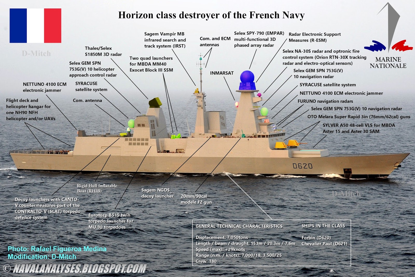

  • [NST]Cifu
    #79714
    ...légvédelmi romboló CWIS nélkül???
    Van CIWS-e. Az olasz hajónak 3db Oto Melara 76mm Super Rapid, a franciáknak két 76mm SR és egy Mistral CIWS (SADRAL). Eleve ezért ilyen furcsa a két első torony elhelyezése a felépítmény előtt.
    (megj.: A SADRAL itt nincs felszerelve még)
    A 76mm-es SR tűzgyorsasága 120 lövés per perc (teszteken állítólag 139 lövés per percet hoztak össze), és HE-MOM lőszerrel 6km-ről tüzet nyitva 90°-on belül 4 egyszerre beérkező szubszonikus célpontot tud semlegesíteni, mielőtt azok 1000 méterre érnének. Létezik hozzájuk "Course Corrected Anti-Missile Shell" (CCAMS), amely elviekben 10-12km-es effektív lőtávval bír, de többet nem tudok róla (azt sem, hogy rendszerben van-e). Illetve van a DART irányított nyíllövedék. A DART dettó 10-12km-es effektív lőtávval bír tengerszint felett közeledő célpontnál.
    A SADRAL pedig ugyebár a Mistral rakétákkal egészíti ki ezt.
    Utoljára szerkesztette: [NST]Cifu, 2017.01.06. 11:32:00
  • Hpasp #79713
    Nemtom...
    És azt így hogy?
  • [NST]Cifu
    #79712
    Érdekes látni a franciákat, összességében viszonylag korrekt hadihajókat hoznak össze, és meglehetősen jónak tűnik a legénység terén is. Mondjuk szerintem most minden a hajón létező nőt bemutattak. :D
  • Hpasp #79711
    At Sea Aboard Chevalier Paul - French Navy Horizon-class Air Defense Destroyer
  • Hpasp #79710
    Hmmm...
    Utoljára szerkesztette: Hpasp, 2017.01.06. 09:42:16
