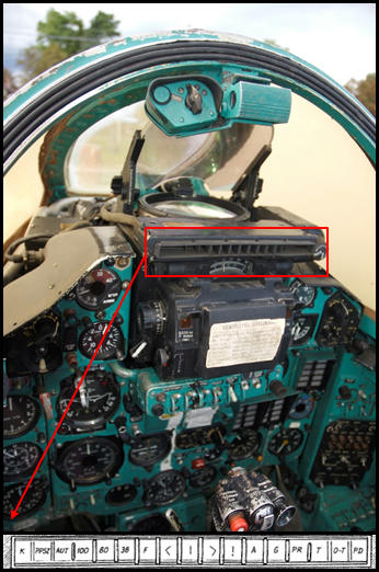

  • molnibalage83
    #87833
    Lazur a MiG-23MF-en.
    100, 60 és 36 távolság a célig.
    PPSZ lámpa világításakor szemből megközelítés van (gondolom a magasabb közeledési sebességre figyelmeztet)
    F, utánégető felkapcsolására ad utasíást.
    <, > ls I szimbólumok a balra/jobbra fordulásra vagy iránytartásra utasítanak
    G, támadás R-23-mal a célpont repülési magassága alatt
    PR rakétaindítás engedélyezve.
    T, térj vissza támaszpontrja jelzés
    O-T, támadásból kiválásra utasítás (vagy már mást támadja a célt vagy túl közel van,stb.)
    PD, távolságmérés nem lehetséges zavarás miatt
    MiG-21bisz
    A cél körzetébe történő kivezetés a "Lazúr-M" rádióvonalon keresztül továbbított prancsot /műszeres rávezetés/ vagy a híreszközökön továbbított parancsok /hagyományos rávezetés/ alapján hajtható végre. A műszeres rávezetési parancsok kijelzése a navigációs-repülő műszereken, a fénytablón és az RP-22 SzM állomás képernyőjének keretén történik.
    Felszállás után a repülőgépvezetőnek rádióösszeköttetést kell létesitenie a harcállásponttal /vadászirányitó ponttal/ és ellenőriznie kell a beállitott parancs értékeket, A "Hajtsa végre a startokat" parancs megkapása után a megadott parancsokat végrehajtva az ATL-SZM berendezés jelző műszerei szerinti repülőgépvezetésre kell áttérni.
    Az irány parancsokat az UKL-2K műszer megadott iránymutatójának az álló indexszel történő egybehozásával kell végrehajtani, ekkor az IPL-MK műszer függőleges mutatója nullára áll. .
    Amennyiben az UKL-2K és az IPL-MK műszerek mutatói balra /jobbra/ kitérnek, rá kell fordulni a mutatóra és el kell érni azt a helyzetet, amikor az UKL-2K mutatója egybeesik az indexszel, az IPL-MK mutatója pedig a fonálkereszt függőleges vonalával.
    A sebességi parancsokat az UISZM-IK műszer valóságos sebesség mutatójának a megadott sebesség-háromszög alakú indexével történő egybehozásával kell végrehajtani. A műszeren az a sebesség érték kerül kijelzésre, amelyet a cél támadása végrehajtásának kezdetére kell elérni.
    A magassági parancsokat a VDI-30K műszer rövid mutatójának a megadott magasság-háromszög alakú indexével történő egybehozásával kell végrehajtani. A műszeren az a magasságérték kerül kijelzésre, melyet a cél támadásának pillanatára kell elérni /a szükséges negativ szintkülönbség figyelembevételével/. A megadott magasság elérésekor az IPL-MK műszer vizszintes mutatója egybeesik a fonálkereszt vizszintes vonalával.
    Az "utánégetést kapcsolni" parancs érkezésekor az IPL-MK keretén található (F) index kigyullad és 800 Hz tónusú szaggatott hangjel hallható e parancs végrehajtásáig. Az "utánégetést kikapcsolni" parancs érkezésekor az (F) index elalszik és a fejhallgatóban ugyanolyan tónusú, de kisebb ismétlési frekvenciájú szaggatott hangjel jelenik meg. A jel az utánégetés kikapcsolásáig hallható. A repülőgépvezető forduló végrehajtására történő figyelmeztetése céljából a harcálláspontról "Forduló jobbra" (>) /index/ vagy "Forduló balra" (<) /index/ egyszeri parancs érkezik. A fordulót csak akkor kell megkezdeni, amikor az UKL-2K műszeren kezd megváltozni az irányparancs; ekkor a bedöntést úgy kell megválasztani, hogy a megadott-irány mutatója a teljes forduló folyamán egybeessen a műszer álló indexével, az IPL-MK műszer függőleges mutatója pedig a nullán álljon.
    A cél megközelitése folyamán az IPL-MK műszeren a "100" /céltávolság 100 km/, "60", "36" egyszeri parancsok kerülnek kiadásra. A "36" parancsra a repülőgépvezető a RLÁ-t teljes kisugárzásra kapcsolja és megkezdi a célkutatást.
    20 km-es céltávolságtól a távolság kijelzése az ID távolságindikátoron történik.
    A Lazúr egyszeri céltávolság parancsai a következőkből jönnek:
    100km - MiG-25P lokátort kapcsol
    60km - MiG-23MF lokátort kapcsol
    36km - MiG-21bisz lokátort kapcsol
    Utoljára szerkesztette: molnibalage83, 2018.05.19. 20:01:22
