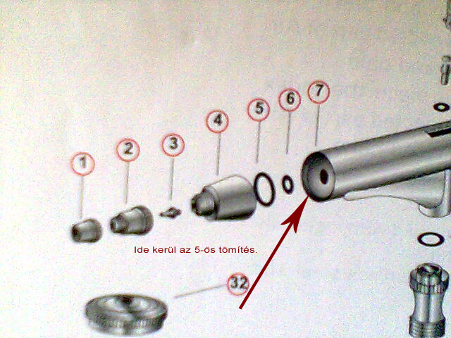

    Akkor valszeg tömítés

    Hát én aztán tényleg nem értek hozzá, de új dűzni nem biztos hogy = jó dűzni... A tömítést meg cseréld ki és kiderül. Ha az volt a baj, akkor probléma megoldva, ha nem legalább egy lehetséges okot kipipálhatsz+van egy új tömítőgyűrűd

    Van egy kis baj a pisztolyommal. =/ Szédszedtem áttörtölgettem. Összerakom, mondom akkor próba és szépen buborékol a tartályban a festék... Ergo visszajut a levegő a tartályba. A használatiban meg is találtam ezt a hibát:
    1. a dűzni el van tömődve, repedt, vagy deformálódott - új dűzni van benne szal ez jó. amikor a tűt visszahúzom és szabad a dűzni akkor is buborékol.
    2. (ezt angolul közben alul látjátok majd a rajzon hogy mi micsoda) needle (tű) is not fitted to nozzle cap (2) and needle cap (1) - na ezt értelmezzétek mert nem bírom felfogni, hogy ha bele van csavarva rendesen akkor, hogy lehet "is not fitted" :D a 2 alkatrész a lényege az egész pisztolynak, azzon van egy lyuk, ahová beillik a dűzni és a dűzni mellett kiáramló levegő viszi magával a festéket a tartályból.
    3. nézze meg a dűznit egy nagyítóval és igazítsa meg ha vmi rendelleneset tapasztal - köszi, de milyen a rendellenes? :D elsőre minden ok a dűzni helyzetével...
    a képen lévő 5, 6 tömítések. elég régiek már. az 5-t tuti ki kellene cserélni, a 6-os egy teflon tömítés, nem hiszem hogy annak bármi köze lenne hozzá.
    elképzelhető, hogy a régi tömítés miatt jut vissza a levegő a tartályba?
