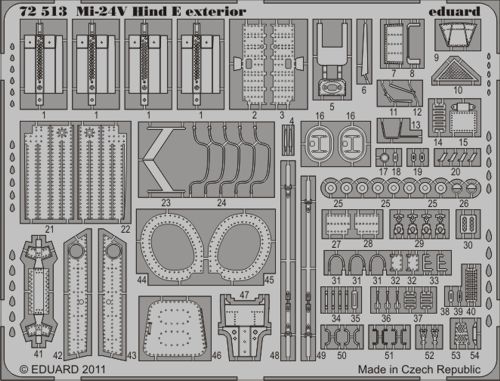

    Ma megjött az Eduard Mil Mi-24 belső fotó maratás, igaz csak hétfőn kapom kézhez.
    Viszont kedvezménnyel most tudnék venni külső készletet is, de a kettő már 7500 ft lenne, a makett meg csak 3000 volt......nem tom mi legyen.....

  • McFrost
    #59262
    Az éjjel óriási hullám tört végig az ebayen és a kb. 30 eduard mil mi-24 fotó maratásból 1 maradt :D
