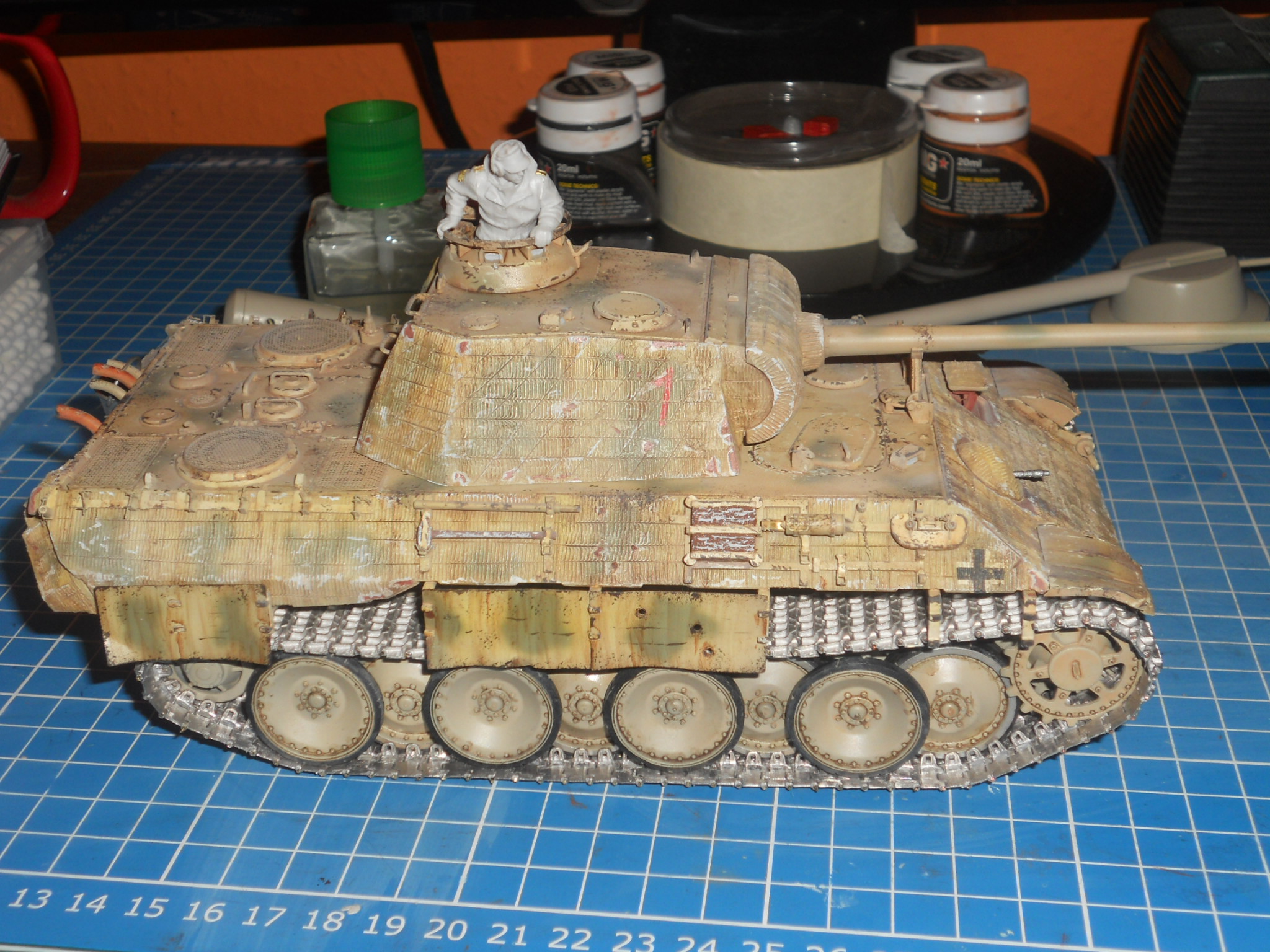

  • lackoka25
    #64287
    Meg csúnya is az a veder!
  • lackoka25
    #64286
    Szépek a szerszámok de biztos nem te csináltad :)
    Amúgy örülök ha úgy látni mintha ráomlott volna egy ház mert azt akartam elérni :)

  • Marci7
    #64277
    Nem rossz, de a barnára festett részeken (pl. ásó és kalapács nyele) mi ez a szürke valami? Mondjuk én nem is festeném barnára, inkább valami natúr fa színre, aztán koszolnám.
    A géppuska csöve szerintem ne legyen fémszínű, hanem fekete, esetleg grafitporral dörzsöld át egy kicsit, hogy az éleket "koptassa".
    Valahogy így gondoltam:
    Egyetértek Sanyival, kicsit már túl fehéres, mintha leomlott volna mellette egy ház... :)
    A fotózást is érdemes lenne megpróbálni egy egyszínű háttérrel és természetes fénynél (vagy két-három lámpával), de szerintem ezt már javasoltuk. Annyi, hogy megfelelően be kell állítani a fényképezőt, esetleg még utólag javítani rajta gépen. Ezzel én is most kísérletezek... :)

  • Random_
    #64275
    Lehet vaku nélkül fotózva természetes fényben jobban meg lehetne állapítani, hogy milyen az összhatás.
  • m1garand
    #64274
    A veder az bazinagy ehhez a harckocsihoz.
  • m1garand
    #64273
    A köténylemez nagyon jól mutat. De ahogy Jeff mondta olyan mintha a különböző részek különböző korúak lennének. De gondolom, hogy még nincs befejezve. A felső rész nekem nagyon, matt már-már fehér. És rendkívül sok a kopás.
  • lackoka25
    #64272
    Köszi!

  • lackoka25
    #64269
    Poroztam mattítottam szürkés paszellporral jól látni a különbséget a köténylemez /az nem volt krétázva/ és a páncéltest között!
