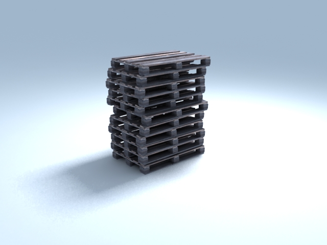

ez 5cmes radiussal keszult. Nem rossz, a vraylight az imapban van tarolva...
(barmi gyors rendering - szamolas kicsit lassabb)

Unatkoztam picit este, és feleslegesen elmaxoztam az idõt. Tudom, ez is a "lószerszám" kategória, de ez van. :-D

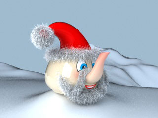

Én is feleslegeskedtem picit. Nem egy nagy szám tudom, de ez van, erre volt idõ.(meg ezt tudtam nagyjából úgy megvalósítani ahogy elképzeltem.:-) )
(ha nem nyílna meg, akkor ITT)
