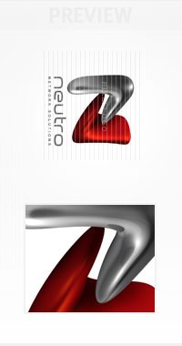

#29584
Tévedsz 😊 Ez csak egy sima logo...
