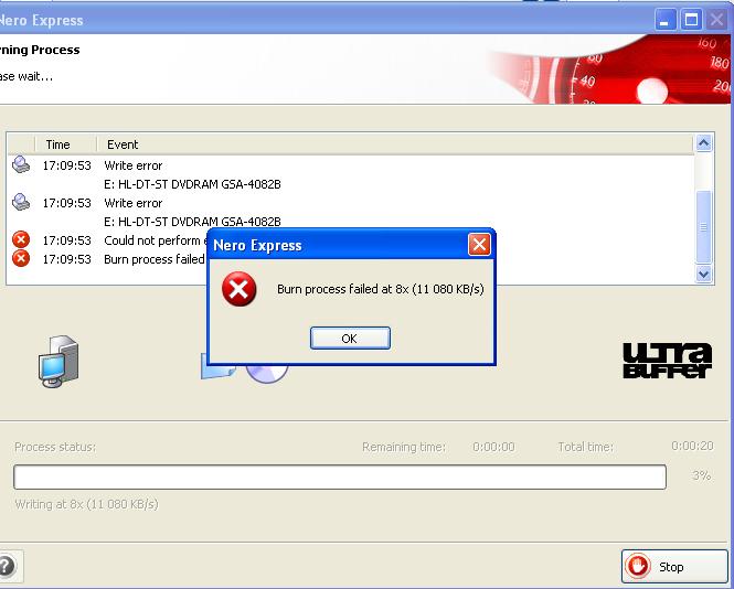

#6512
Na ezaz, hogy ilyen lemezt írtam már, és 8x-osan is gond nélkül megírja...
Utána is megírt ugyanolyanból 3-at.
Vain ei kuulu terroristien käsiin! CS. N. T. K. K.! SG az a hely ahol sunyi módon csöndben törölgetik a hozzászólásokat, indok nélkül. ;)
arsene
#6511
fogadott "hogy rohadna meg az az idióta barom aki így csinálta a nero-t hogy nem írná ki hogy MI A RÁK baja van"
hiszen odaírta: "burn failed at 4x"
vannak lemezek, amiket nem szeret az adott program. tapasztalatom, hogy ez írás közben derül ki. hiába szerepel a borítóján a 4X-es írás lehetõsége, mégis 60 percig karcolja a lemezt. ki kell tapasztalni, melyik típussal nincs probléma és
annál maradni.

#6505
Na a 8. dvd-m megírásánál megjött az elsõ írási hiba 😞
Neroval írtam 4x-esen egy lemezt multisession-ra állítva (hogy majd folytatni tudjam), elmentem egy picit, míg megírja, de mire visszaértem "burn failed at 4x" fogadott (hogy rohadna meg az az idióta barom aki így csinálta a nero-t hogy nem írná ki hogy MI A RÁK baja van). Utána újrapróbálkoztam, ugyanolyan lemezre, 6x-osan de minden beállítás ugyanaz volt, + rányomtam egy szimulációt is. Végigment mind2 és szépen megírta...
Ígyhát megnéztem a history-t hogy most mi volt annál a hibánál, ezt találtam a hibára vonatkozóan:
22:19:36 #123 SPTI -1135 File SCSIPassThrough.cpp, Line 290
E: CdRom0: SCSIStatus(x02) WinError(0) NeroError(-1135)
Sense Key: 0x03 (KEY_MEDIUM_ERROR)
Sense Code: 0x0C
Sense Qual: 0x00
CDB Data: 0x2A 00 00 0C 0E 20 00 00 20 00 00 00
Sense Area: 0x71 00 03 00 0C 0B 60 0E 00 00 00 00 0C
Buffer x04dc0000: Len x10000
0xDC B8 52 E3 07 36 EF 54 21 3C 54 CE 36 BA 2A 74
0x99 A3 F2 0A 50 FA 8A 84 73 87 31 8C F5 02 B2 E9
0x1B 53 92 DB 75 8F 15 6F 24 91 C6 8F BD 4A D7 65
22:19:36 #124 CDR -1135 File Writer.cpp, Line 302
Write error
E: PIONEER DVD-RW DVR-111D
Én ebbõl ezt hámoztam ki, hogy KEY_MEDIUM_ERROR, szóval lemezhiba? Jól értelmezem, vagy valami más is lehet? És a következõ lemezt miért írta meg gond nélkül?
