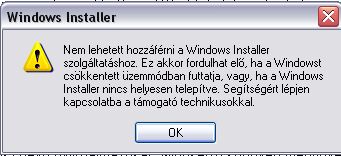

  • zaki
    #11323
    Hali! Tudna vki segíteni?
    Az msi fájlokat nem tudom elindítani, így pl nem tudom frissíteni az MSN-emet, amibe már belépni sem tudok...
    Ezt a hibaüzenetet kapom:
    Megkösönném, ha vki segítene, hogy működjön...
