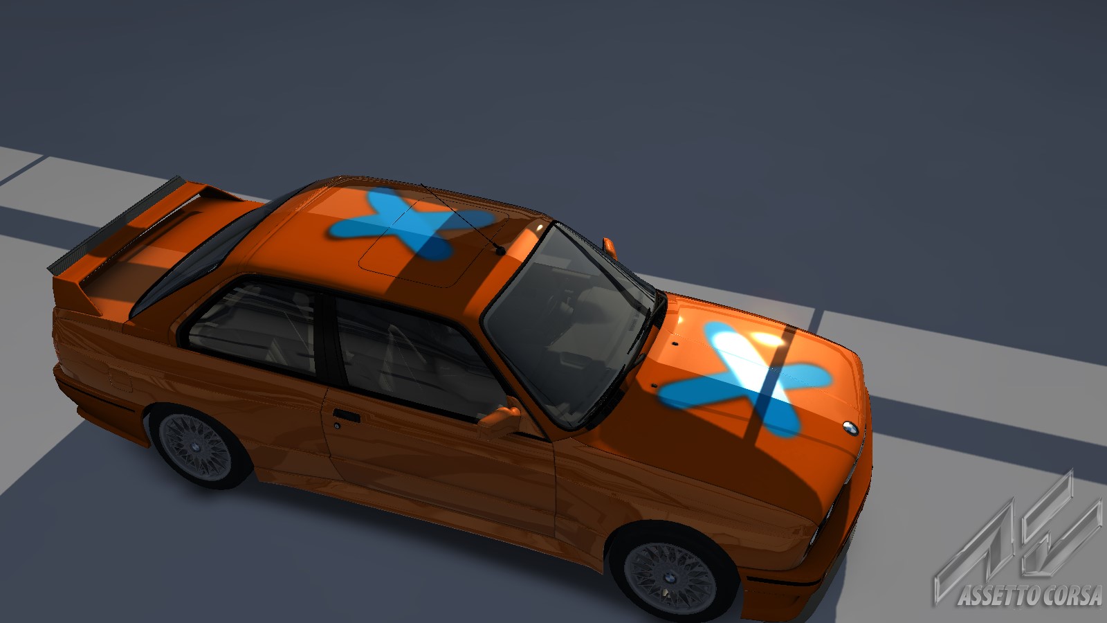

  • lac coo
    #6151
    Itt az alapszínt a metal detail dds adja, szépen csempézi, a matricát a festés alfája szűri ki (fehér: matrica, fekete: alap szín), a fényességet és a tükröződést megy egyszerre szűri a zöld katymasz ... szóval van itt káosz néha (nekem ...) :)
  • lac coo
    #6150
    De ha berakok egy carpaint_detail .dds-t a skinbe, akkor ugye az lesz az autó színe , ebben az esetben viszont a Carpaint_D_white.dds alfája nem fényességet szabályoz, hanem a matricákat lehet kimaszkolni vele .....Nálad gondolom a sárga szín a mapon van "festve" ...
    De akkor értem, úgy látszik ennél az autónál csak együtt lehet állítani a tükröződést-fényességet ...Lotusnál megy külön is . Valóban nincs két egyforma cucc benne :))
    THX !!!
  • Alexease
    #6149
    A motorhazteto balodala fenyes, jobboldala matt.
    A kek X egyik egyenese metal (amelyik fenylik), a masik normal.
  • Alexease
    #6148
    Az a zold szin azert zold, mert a keszitonek az tetszett:) Amugy semmi koze az autohoz, azon a mappon a feher resz jelenti a lenyeget.
    Es igen, az szabalyozza a csillogast/tukrozodest (Carpaint_D_white_map.dds). Az alpha csatorna semmit nem csinal.
    A fenyesseget (fneyes-metal), a masik texturan lehet allitani, az alpha csatorna reszben, amelyiket a mappot is fensteni kell (Carpaint_D_white.dds).

  • lac coo
    #6144
    Alex, ezek a zöld színű mapok hogyan működnek ? Nem jövök rá ....Az tuti, hogy az szabályozza a shine-t, tükröződést de mit, melyik RGB csatornát hogyan kell festenem ? Nem bírok vele :)
    Ha belefestek fekete színnel, akkor ott se csillogás se tükröződés, de gondolom valahogy ezeket külön külön valahogy az RGB csatornák szabályozzák nem ? Csak ha igen akkor hogyan ?
    Alap fényezésre a textura alfacsatornája szűri ki a "matricákat", de jó lenne leszedni róla a tükröződést, úgy hogy egy ici-pici shine maradjon rajtuk .....Itt a carpain white map-ra festettem feketével, ez így leszed mindent ....
