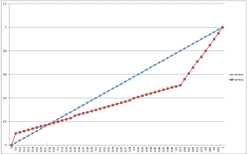

    A LUT-ot allitas (manualis "gorbe"), akkor felesleges (nem szamolja a GAMMA-t (ami mindenkeppen egy gorbe).
    A bemasolt LUT beallitasod ilyen (linearis, de lapos, az elejen gyorsan, a vegen durvan emelkedik):
    Utoljára szerkesztette: Alexease, 2016.04.02. 19:38:51

    Én a gammát pont hogy hagytam 0.5-ön (valszeg ezen is lehetne még finomítani), viszont a görbe lineárisabbá korrigálása nagyot dob az egész visszacsatolási minőségen!
    Ha valakit érdekel a t300-hoz:
    A következő mappában van amit szerkeszteni kell: ..steamapps\assettocorsa\cfg\ff_post_process.ini
    így nézzen ki:
    [HEADER]
    VERSION=1
    TYPE=LUT
    ENABLED=1
    [GAMMA]
    VALUE=0.5
    [LUT]
    CURVE=crazy1.lut
    A crazy1.lut fájlt jegyzettömbel nyissátok meg és ezt másoljátok be:
    0.0|0.0
    0.02|0.10
    0.04|0.11
    0.06|0.12
    0.08|0.13
    0.10|0.14
    0.12|0.15
    0.14|0.16
    0.16|0.17
    0.18|0.18
    0.20|0.19
    0.22|0.20
    0.24|0.21
    0.26|0.22
    0.28|0.23
    0.30|0.25
    0.32|0.26
    0.34|0.27
    0.36|0.28
    0.38|0.29
    0.40|0.30
    0.42|0.31
    0.44|0.32
    0.46|0.33
    0.48|0.34
    0.50|0.35
    0.52|0.36
    0.54|0.37
    0.56|0.38
    0.58|0.40
    0.60|0.41
    0.62|0.42
    0.64|0.43
    0.66|0.44
    0.68|0.45
    0.70|0.46
    0.72|0.47
    0.74|0.48
    0.76|0.49
    0.78|0.50
    0.80|0.51
    0.82|0.56
    0.84|0.61
    0.86|0.66
    0.88|0.71
    0.90|0.75
    0.92|0.80
    0.94|0.85
    0.96|0.90
    0.98|0.95
    1.0|1.0
    Az AC-ban a gain 100 legyen, a min force pedig 0! Autónként meg természetesen be kell lőni a clippingelés határáig a ffb-t.
    win tm panel: Overal strength 75%
    Constant 100
    Periodic 100
    spring 0
    Damper 0
    Utoljára szerkesztette: Tomo15, 2016.04.02. 19:20:50
