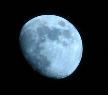

Ha már a holdnál tartunk. S2 IS-el jobbat is lehet szabad kézbõl:
http://www.freeweb.hu/takrisz/Wp/2005szept/2005nov_13_39.jpg

Telekonverter nélkül készült mindkét kép Canon 20D-vel EF 100-400L teleobjektívvel.
Ami a nap fotózását illeti, ne próbáld szûrõ nélkül, legfeljebb hajnalban, vagy alkonyatkor.

Mindkét fotó kézbõl készült. A napfóliával ISO100 F/5.6 mellett kb. 1/640-1/800 idõ kell, ezt még a telével is ki lehet tartani.
A Holdnál 1/320 az idõ, ez kézbõl a stabilizátoros 400-as telével még mindig jó.

Ugyanezzel a felszereléssel a Hold: hold fotó
#10
Nem különösebben nehéz, legcélszerûbb az objektív elé Baader Astro Solar napfóliát tenni. Az alábbi képet Canon 20D-vel készítettem 400mm-es teleobjektívvel.
nap fotó

Végre!! De rég vártam már ilyen cikkeket! Már van jó fényképezõm is nem rég, pont most próbálgatom, az éjszakai képek igen jók sztem még így is hogy jóformán elõször csinálok ilyeneket! Mellékelek is egy Holdat...
Manuális beállításokkal készült, szabadkézbõl Canon Poershot S2 IS-el
