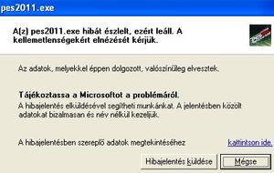

  • szabii98
    #71633
    Miket nem lehet :O
  • Breki33
    #71632
    Na frizura és arc is kész

  • Shevchenko
    #71627
    Most is kipróbáltam már a másodszorra kilépett exe hibára, de ha ugyan azt az exét ki be másolgatom (asztalra, vissza) játák elött akkor nállam jó.
  • Breki33
    #71626
    ja és ha az exe lenne miért csinálná egy másik dt0f.img-nél három különböző exe-vewl is ugyanazt aztán visszacserélve pedig jó
    most pedig kitserverben dt0f.img-t átnevezve hirtelen jó lett tehát szerintem biztosan abban van a bibi
  • Breki33
    #71625
    #71623
    ha ugyanarról a hibáról beszélünk, ezt még mindig nem mondtad
    ennek nincs köze az exe-hez én már régóta a saját exe-m használom
    gondolom újra leszedted a dlc-t és most azért jó
    "ugyanis ha azt az exét amit most kimásoltunk és minden játék elött bemásolujk akkor tökéletesen működik a játék 10ből 10szer elindul.+
    mit másoltunk ki??
    és hova másoljuk minden játék előtt?
  • Shevchenko
    #71624
    Megvan mi a baj!
    Az exéhez van köze.
    Sorrend: felrakás, hivatalos patch, dlc, PES 2011 Patch 0.5 felrakása és az exe amit felrakott kimásolása valahova, ugyanis ha azt az exét amit most kimásoltunk és minden játék elött bemásolujk akkor tökéletesen működik a játék 10ből 10szer elindul.
  • Breki33
    #71623
    Na lehet megvan a hiba oka ha ez az
    ugyanis kijött a klasszikus bl csapatos addonhoz egy update amiben volt egy
    dt0f is most ezt bemásolva jött elő a hiba csak többszörire indult el és a peseditesnél is jelentkezett ugyanez
    ugye ide kell másolni
    C:\Documents and Settings\All Users\Application Data\KONAMI\Pro Evolution Soccer 2011\download\dt0f.img
    A mentettet visszatöltve ismét jó lett, tehát valószínűleg ez okozza, mivel rejtett, gondolom nem mindenki veszi észre gondolom ezért jelentkezik újratelepítés után is.
