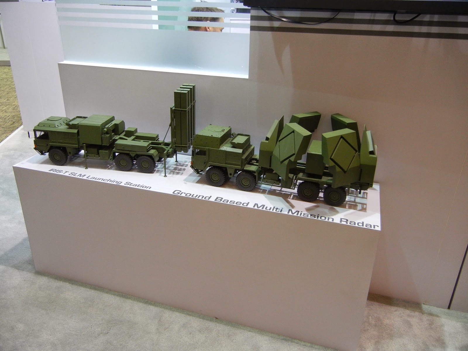

    Most így félre billentettem a fejem, és picit elgondolkoztam (no nem felvágásból), mi a helyzet akkor az IRIS-T SL-el? Ez a rendszer ugyebár a CEAFAR 3D AESA radarral, dedikált TAC parancsnoki modullal és 4-8 indító járművel bír, az IRIS-T SL rakéta hatótávolsága 40km vízszintesen, 20km függőlegesen. Csakhogy ez a rakéta infravörös képalkotást használ végfázisban.
    Ez minek minősül? A Svédek ugyebár az RBS-70 kiváltására vették, SHORAD tehát?
    IRIS-T SL makett
    A 'Proof-of-concept' modulok élőben, 2014 februárjában
    DIEHL IRIS-T SL brossúra
