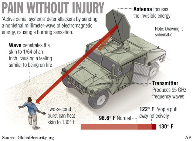

    Az USAF-féle ADS II. lényegében egy nem-halálos opciót adna az AC-130J gépek személyzetének a kezébe. Ez a hivatalos álláspont. Hogy hol és mire használnák, azt én sem tudom.
    A működése úgy nézhet ki, ahogy leírod, tehát feltehetően a fegyverekkel felszerelt oldalon (bal oldalon) lenne egy mikrohullámú antenna, amellyel képes lehet elviekben tömeg-oszlatásra. A technológia azonban erős kérdőjeleket mutat fel, mert hát az ADS működési elvéből fakadóan a távolság és a besugárzási idő számít. Na most ezt távolságmérés és célterület-számítással lehet valamennyire meghatározni, ám nem tiszta, hogy ez mennyire lesz így megbízható.

    2010-ben kivitték Afganisztánba a kész rendszert, de nem vetették be. A hadseregen belül kicsi a rendszer reputációja, sem a katonák, sem a tisztek nem bíznak benne. Hivatalos anyag azonban ezekről sehol sem szól.
    Noha a hadseregnél elsikkadt az ADS, a Raytheon egy rendvédelmi célra kitalált rendszert, a Silent Guardiant már eladott egy amerikai börtönnek. A rendszer más formában elviekben eladható a rendvédelmi célokra, ám a rendszer körüli különféle kritikák (hosszú távú hatások, hatékonysági kérdőjelek, külső környezeti hatásokkal kapcsolatos kérdések mint eső, köd vagy hó) miatt ódzkodnak tőle.
    Az USAF egy repülőgépre telepített verziót szeretne az AC-130J gépekre, amely várhatóan hamarosan elkészül.

    ha már ilyen kérdőjeles dolognál tartunk, ez a mikrohullámú dolog hogy áll?
    mert mintha évek óta kész lenne de nem nagyon akarnák használni.
